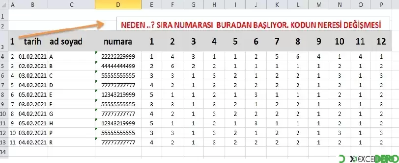

Merhaba, ekran resminde görüldüğü üzere, otomatik sıra numarası verme kodlamasında, işlem, "A4" satırından başlayacağına, "A3" satırından başlamaktadır. Bir türlü düzeltemedim. Neden düzeltemediğimi de anlamadım. Lütfen..! yardımcı olur musunuz? kodlamada işlem "A4" satırından başlaması için kodun neresini değiştirmek gerekiyor.

For satırındaki 2 yazısını 4 yaparak deneyin.
Hocam, çok teşekkür ederim. Sorun çözüldü, Ayrıca; aynı kod üzerinde veya farklı kod ile tarihleri de otomatik sıralama yapabilir miyiz? Ama tarihler küçükten büyüğe sıralanması esnasında, tarihle ilişkisi olan satır bilgileri de tarihle birlikte gelmesi lazım. Tekrar teşekkür eder, saygılar sunarım.
