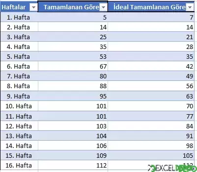

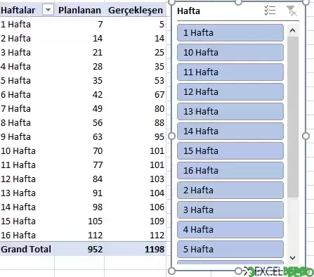

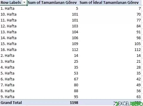

Pivot tablo oluştururken normal tabloda 1. Hafta, 2. Hafta diye 16. Haftaya kadar sıraladığım veri kısmında kendisi 1. haftadan sonra 10. haftayı getirmekte, elimle düzelltiğim zaman, ınsert slicer'dan tablo oluşturduğumda tekrardan aynı sıralamayı getirmektedir. Bu sorunu nasıl çözebilirim ? IMG-20201012-WA0012.webpEkli dosyayı görüntüle 8804Ekli dosyayı görüntüle 8805

Not: Pivot table larda rakam sonrası nokta koyunca algı değişiyor. Sıralamayı da noktalama yaptığınız alan başta olunca sistemi algılamıyor.

A sütununda yazan haftaları sadece rakam girecek şekilde yapınız. Hücre biçimini > İsteğe uyarlanmış > Tür: 00". Hafta" yapınız.
Pivot Tabloda Hafta isimleri sadece rakam olarak görünecektir. Aynı şekilde alan ayarlarından hücre biçimini değiştirin.
Bu şekilde yaptığınızda sıralama doğru çalışacaktır.
Dosyanız ektedir.
