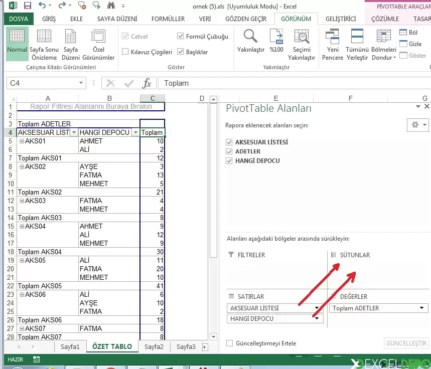

Sayın @hakki83 .
Bence bu tür durumlarda en iyisi ÖZET TABLO kullanmaktır.
Sonuç tablonun tasnif biçimine OK işareti eklediğim başlıkları SATIR/SÜTUN şeklinde değiştirmek,
mevcut veya değiştirilmiş halinde öncelik sıralarını değiştirebilmek kolaylık sağlar.
Örneğin şöyle:
Sayın @hakki83 .
Örneğin şöyle:
