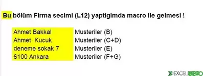

Sarı alan formülle çalışıyor galiba. Yine de makro mu kullanmak istiyorsunuz?

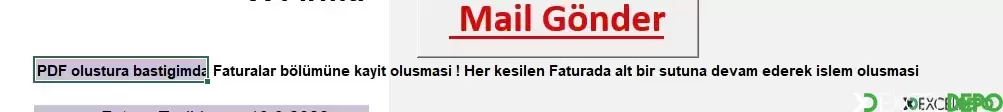

Ekli dosyayı görüntüle 5579
Alt bir sütun derken galiba satır dediniz. Değer artırma ve veri aktarma işleminiz yapılmıştır. Ekli dosyaya bakınız.

Öncelikle elinize saglik mükemmel olmus.
Sari alani formul ile geliyor fakat arada elleri formule carpiyor ve siliniyor surekli duzeltmem gerekli bunun önüne gecebilmem icin orayi da macro ile cagirmak istemistim.
Formüllü alanlar kilitlenebilir. Bu bir seçenek. Yine makro olsun derseniz ekli dosyayı inceleyiniz...
