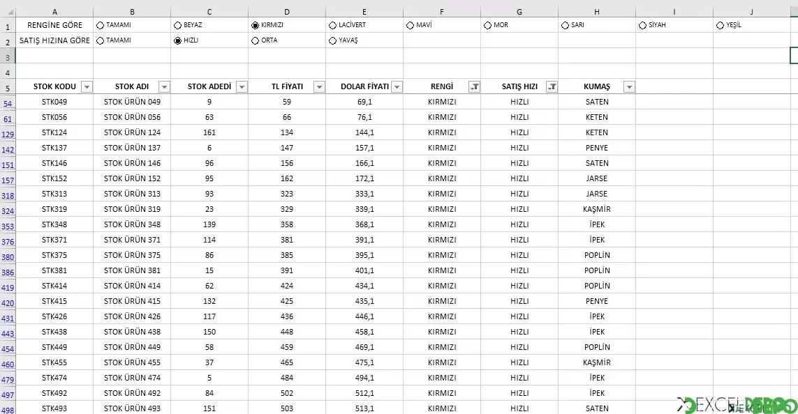

Selamlar
Exceldeki onlarca yüzlerce özellikten biri olan filtreleme özelliği, sevdiğim bir özelliktir.
Arşivimdeki benim olmayan bir dosyaya bakarak, kendime göre bir örnek dosya hazırladım.
Örnek dosyada şu an için olmasını istediğim, tıkladığım düğmeyle kriterlere göre filtreleme yapmak.
1. satırda KIRMIZI’ya tıkladığımda kırmızılar filtrelenecek.
2. satırda ORTA’ya tıkladığımda ortalar filtrelenecek.
Bunun gibi.
Ve,
Her iki satırda bulunan (B1 ve B2 hücreleri) TAMAMI düğmelerine tıklayınca, filtremeler temizlenmiş olacak.
Ama,
Her iki satırda bulunan TAMAMI düğmelerinin ikisine de tıkladıktan sonra seçili kalmalarını sağlayabilmeli ve filtreleri temizleyebilmeliyim.
Zira elimdeki yabancı dosyada bu şekilde oluyor.
Teşekkürler

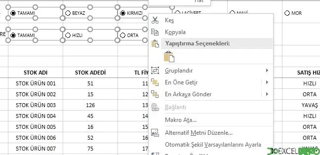

Öncelikle optionbutton kullanırken butonları gruplandırma yapmanız gerekmektedir. Aksi durumda birden fazla seçim yapabilme imkanı vermez. Bu nedenle ben sadece rengine göre bulunan butonları gruplandırdım. Yani butonları grup kutusu içerisine aldım. Daha fazla kriter için grup kutusu ekleyiniz.
Not : Grup kutusu kenarlık ve başlık kısımlarını görünmemekte. Sebebi bunu gizlemiş olmam.

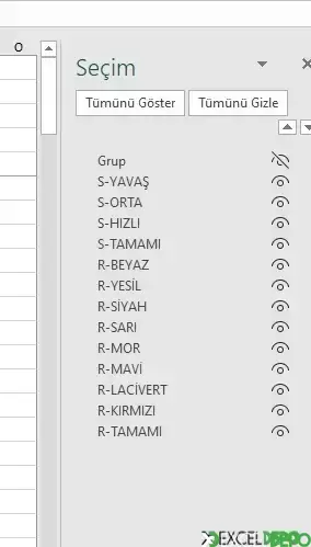

İkinci olarak butonlarına isim verdim. S ile başlayanlar satış butonlarını, R ile başlayanlar ise rengi ifade etmektedir. Burada bir önemli noktada isimlendirme kısmında tire "-" işaretinin kullanılması. Çünkü yazılan kod buton isimlerinden kriteri alıyor. Bu nedenle isimleri yazarken dikkat ediniz. Sayfada ki yazımın aynısı olmalı.
Kısaca,
- İsimlendirmeler R yada S ile başlamalı. Yeni bir grup ekleyecekseniz ona göre bir kriter koyulmalı. ( Kumaş için K gibi )
- Tire işareti "-" kesinlikle kullanılmalı
- Kriter olarak yazılması istenilen buton ismine eklenmeli.

İlk önce yazdıklarınızı okurken, - tire - işareti koymaktan bahsettiğinizi görünce, hemen dosyanızdaki seçim düğmesi isimlerinde tire işaretini aradım. Ve göremedim. Zira karşımda görünen isimlerde tire işareti yoktu.
Sonra yüklediğiniz resimlerde “Seçim” penceresini gördüm ve bulmak istedim. Herhangi bir kutuya sağ tıklayınca “Biçim” menüsünün ortaya çıktığını ve buraya bakınca da “Seçim Bölmesi” butonuna tıklayınca bulmuş oldum. Ve burada tireli isimleri gördüm.
Ben seçim düğmelerine isim yazarken bu pencere karşıma çıkmamıştı, zira doğrudan kutuların üzerinde isimleri değiştiriyordum. Seçim bölmesi diye bir pencerenin varlığından habersizdim.
Hatta bir tane kutu oluşturup, kopyalayıp, diğer hücrelerin üzerine yapışıtırınca, görünüm olarak da (hiç kaymadığı için) çok güzel olmuştu.
Ama şunu düşünmedim değil. “Neden seçim bölmesinde isimleri değiştirdiğimizde, kutucukların üzerindeki isimler de değişmiyor?
Aynı kutuya ait iki farklı isim. Hatta bilirsiniz; kutunun “denetim biçimlendirme” kısmında üçüncü isim yazma yeri de var.
Kutu aynı kutu, ama üç farklı isim yazma yeri.
Daha sonra “bakarak yaptım” diye bahsettiğim diğer yabancı dosyayı da tekrar inceledim. (Hatta o dosyayı da yükleyeceğim)
Bu dosyanın seçim bölmesinde isimlerde tireler yoktu. Orjinal İngilizce isimleriyle bırakılmıştı kutular Seçim Bölmesinde. Ama çalışıyordu düğmeler.

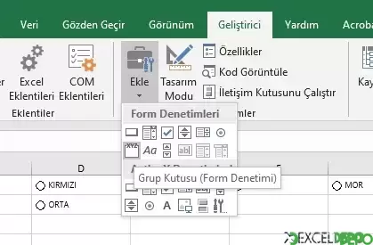

Gelelim grup kutularına.
Ben başkasının dosyasında grup kutularını farketmiştim. Biraz da özensiz konulduğu için hemen dikkatimi çekmişti. Zira excel kullanan insanların örnek dosyalarında bu tip düzensizliklere çok rastlıyorum. Çalışmayan makrolar, bozulmuş formüller, hata vermiş ad tanımlamaları vs.. Bu şekilde çalışmaya devam ediyorlar.
Dosya sade olsun, ama net ve güzel çalışsın.
Neyse konumuza döneyim. Ben bu grup kutusunu gördüğümde basit bir çerçeve zannettim. Ve “buraya çerçeve koymanın ne gereği var” diye düşündüm. Çerçeveyi sildiğimde seçim kutularının çalışmadığını görünce bu çerçevelerin, seçim kutularıyla ilişkilendirilmiş olduğunu içimden geçirdim. Ama yine de bu çerçeveleri gereksiz bulmuştum, ta ki sizin verdiğiniz bilgileri okuyup da bunların grup kutusu olduğunu öğrenene dek..
(Yalnız belirtmeliyim, iki kriterde de grup kutusu vardı)

Kendi örnek dosyamda seçim butonlarını tıkladığımda
2. satırda bulunan 4 adet butonu tıklıyorum. Hiç sorun yok.
Fakat
1. satırdaki butonları tıkladığımda ise, B2 hücresindeki “TAMAMI” düğmesinin üzerinde takıldı kaldı.
Neden?
Her şeyi aynı yapmama rağmen
2. satırda takılma olmadı da neden 1. satırda B2 hücresinde takıldı kaldı?
(Gruplama yapmama rağmen)

İki grup kutusu da koyulabilir. Ama bir tanesi yeterli geliyor. Bir grup kutusu koyunca iki seçim yapabiliyor iseniz ikincisini kullanmaya ne gerek var. Yada isterseniz kullanın sadece nesne kalabalığı oluşturur. Misal 3 grup içinde 2 tane kullanabilirsiniz. Tabi bu birazda yazacağınız kod ile alakalı bir durum.
Soru 2)
Grup kutusu başlık adını gizlemekten kastettiğiniz, bildiğimiz silme yöntemi mi, yoksa grup kutusunu gizleyince doğal olarak o da mı gizlenmiş oldu?
Başlığı silmişim. Sonra da nesneyi gizlemişim. Silmeden de gizlenebilir tabi. Seçim bölgesinde ki grup isminin sağ tarafında bulunan göz işaretine dikkat ediniz. Oradan gizleyip görünür yapabilirsiniz. Denemeler yaparak öğrenebilirsiniz merak ettiklerinizi...

Butonların hepsini seçip, sağ tıklayarak makro olarak atamanız gerek. Onu söylemeyi unutmuşum galiba :)

Her grup için grup kutusu kullanılabilir. Yanlışı yok Daha düzenli ve daha sistematik gidersiniz Amacımız burada birden fazla tıklanabilir button oluşturmak.
Şöyle ki,
Eğer butonları gruplandırma yapmazsanız hepsini aynı grupta grupta olduğunu varsayıp tek bir seçenek seçmene olanak verecektir excel.
Biz bir grup oluşturup geri kalanları bu grubun dışında bırakıyoruz. Bu durumda aslında iki grup var. Biri grup kutusu içinde olanlar diğeri olmayanlar. Bu durumda excel iki tane buton seçebilme imkanı veriyor.
2 grup kutusu da kullanabiliriz. Bu durumda excel 1. grup kutusunda olanlar, 2, grup kutusunda olanlar şeklinde ayıracaktır. Aynı zamanda bu grupların dışında kalmış bir buton da olabilir. Yani 3 tıklama seçeneği karşımızda. Yada bu grup kutusu dışında buton koymayız, Sadece iki gruptan seçim yapabilirsiniz. Bu da tercih meselesi. İster tüm gruplarınızı grup kutusu içine koyun. İsterseniz Tüm olasılıklar +1 şeklinde düşünün. Biraz karışık oldu galiba. Anlatabilmişimdir inşaallah.

Grup kutusunun yeri tam olarak neresi olmalıdır? Grup kutusu, satırın en başından, en son dolu hücreye kadar tümünü kaplamalı mıdır?
Yoksa böyle değil de, sadece o satırdaki seçenek butonlarını mı kapsamalıdır?
Hücre değilde butonlar grup kutusunun içinde olmalı. Dışına taşmamalı. Eğer hata alıyorsanız grup kutusunu silip hepsini kapsayacak şekilde yeniden ekleyiniz. Neden hata aldığınızı anlamış değilim.
Grup kutusuna bir ad verilmesi veya verilmemesi, bir sonucu etkiliyor mu? Eğer bir ad verilmesi gerekiyor ise bu ad kapsadığı seçenek düğmelerindeki gibi tire işareti içermeli midir?
Kodda kullanacaksınız isim verebilirsiniz. Kullanmayacaksınız vermenize gerek yok. Tercih meselesi verenler de var vermeyenlerde. Ben ise işime yarayıp yaramayacağı ile ilgileniyorum.
Tire konusu net anlaşılmadı galiba. Tire işaretleri dikkat ederseniz sadece butonları isimlendirmede verdim. Sebebi kod algoritmasında tire işaretinin önceki harfi neyse butonun sınıflandırmak. Renk butonu mu yoksa satış butonu mu.. Tire kriterinden sonra da olanlar ise filtreleme kullanılacak metindir. "MAVİ" gibi... Amaç bu isimlendirmenin kodda bir algoritmaya göre kullanılması. Grup kutusunda bu durum söz konusu olmadığı için, yani filtreleme de bir önem arzetmediği için gerek yok.
Yukarda verdiğiniz bilgilerde butonların hepsini seçip, makro atamamız gerektiğini belirtmiştiniz. Grup kutularına da makro kodunu atamamız gerekiyor mu, yoksa grup kutularını hariç mi tutmamız gerekiyor?
Makro kodu sadece butonları atayınız. Grup kutusuna tıklayınca bir filtreleme işlemi istiyorsanız o ayrı tabi. Hangi eylem de hangi iş yapılmalı ona göre kodlar kodlanır. Buton tıklandığında filtreleme yap demek için butona makro atadık. Bu durumda grup kutusunun bir önemi yok.
Neden hata aldığınız bilmiyorum. Grup kutusunu yerleştirirken dikkat ediniz. Hata almamak adına önemli
Şöyle ki,
Standart konusunda bir şey diyemem. İş en kolay nasıl yapılırsa o tarafa kayıyorum ben.

Seçilebilir. Lakin sayfa üzerinde bulunan nesneleri değiştirmelisiniz. Optionbutonun amacı tek bir seçenek seçilmesini sağlamak. Bunun yerine checkbox kullanmanız. Bu şekilde istediğiniz kritere göre filtreleme yapabilirsiniz
Üst resimde bulunan iki buttonundan ilki Checkbox.. Birden fazla seçenek seçilmesi istenildiğinde kullanılır.
İkincisi optionbutton. Kriterler arasında tek kriter seçilmek için kullanılır.

Ekli dosyayı görüntüle 5615
