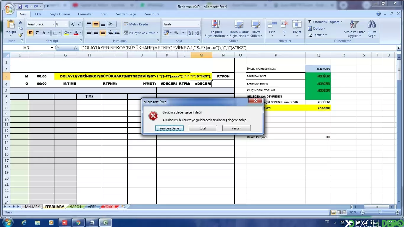

Merhaba;
M3 hücresi bu hatayı veriyor hocam.
Syg,
Ekli dosyayı görüntüle fledermausXD.xlsx
Sayın @fledermaus
Ekran görüntüsünden anladığım kadarıyla benim düzenlediğim dosyada Ömer Beyin verdiği formülü deniyorsunuz.
Paylaşımda belirtiğim gibi bazı değişiklikler yaptım. Bu yüzden hata yaşayabilirsiniz. Ömer Beyin paylaştığı formülü Ömer Beyin cevap verdiği son dosyanızda deneyiniz.
Evet doğru. Sayfa isimleri aynı olduğundan sizinkinde de kullanabileceğimi düşündüm.
Size göndermiş olduğum dosyada da mart ayından başlamak üzere hata veriyordu.

M3 hücrelerinizdeki veri doğrulamayı kaldırarak Şubat ve Mart aylarında deneme yaptım. Bir hataya rastlamadım.
Ekli dosyayı inceleyin.
Tam olarak nerede ne hata görüyorsunuz? Normalde neden ve ne olmalıydı gibi soruların cevaplarını gösterir bir dosya paylaşın lütfen.
Veri doğrulamayı kaldırdıktan sonra hücreler doğru sonuçları veriyor.
