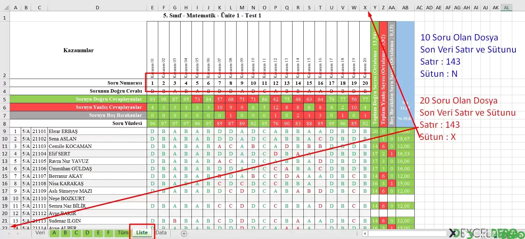

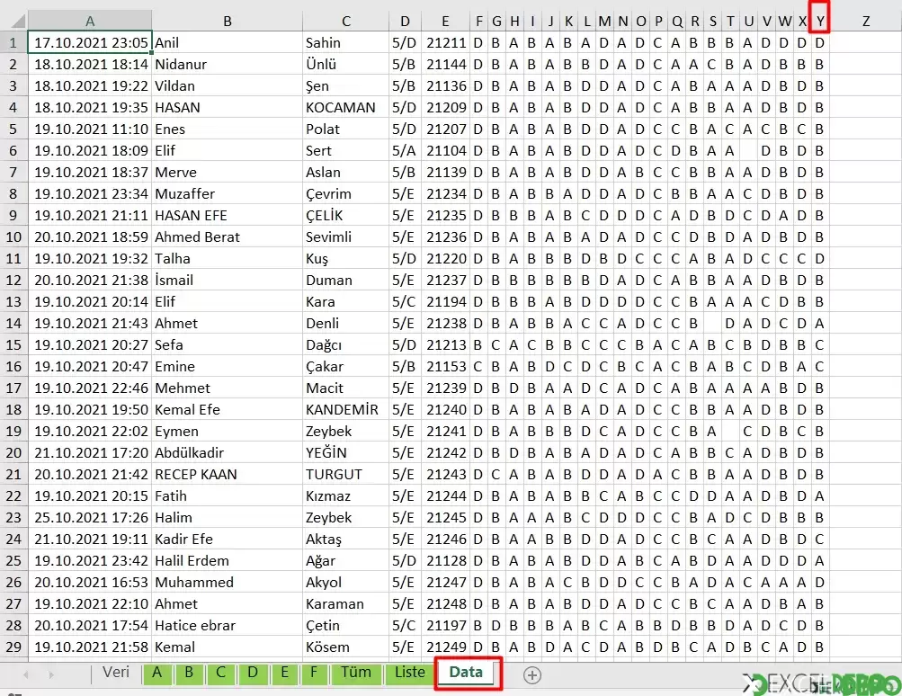

Bu örneği 10 soruluk liste ve data sayfası için yapmıştık.
bu şekilde iki tane excel dosyam var.
Bir tanesi 10 soruluk olan diğeri 20 soruluk olan.
Bu örneğe bakarak 20 soruluk dosyaya uyarladım gibi
Ancak DATA_NUMARA_DEGISTIR() ve TEK_ISE_DOGRUDAN_DEGILSE_GECERLI_OLANI_BUL_AKTAR() Sub'larında 10 sütunluk haliyle işlem yapan kısımları 20 sütunlukla işlem yapacak şekle getirdiğimde sonuçlanmış olacak.
Fakat bu Sub işlemlerine tam hakim olmadığım için döngüleri 20 sütuna çevirmede tedirginlik yaşıyorum.
Bu konuda yani hangi satırlardaki 10 rakamlarını değiştirmem gerektiği konusunda bilgi verebilir misiniz

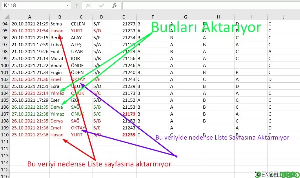

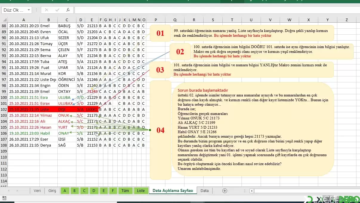

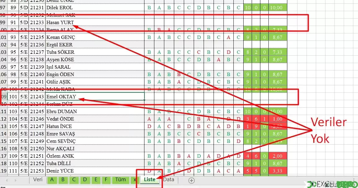

@Ömer BARAN Bey Merhabalar
Üstteki işlemleri tamamladığımız makroda kullanım aşamasında şöyle bir açık farkettim.
excel dosyada örnek açıklama sayfasından ve görsel ile bu durumu açıklamaya çalıştım.
Bu işlem açığını düzeltmek için makroyu nasıl güncellemeliyiz
