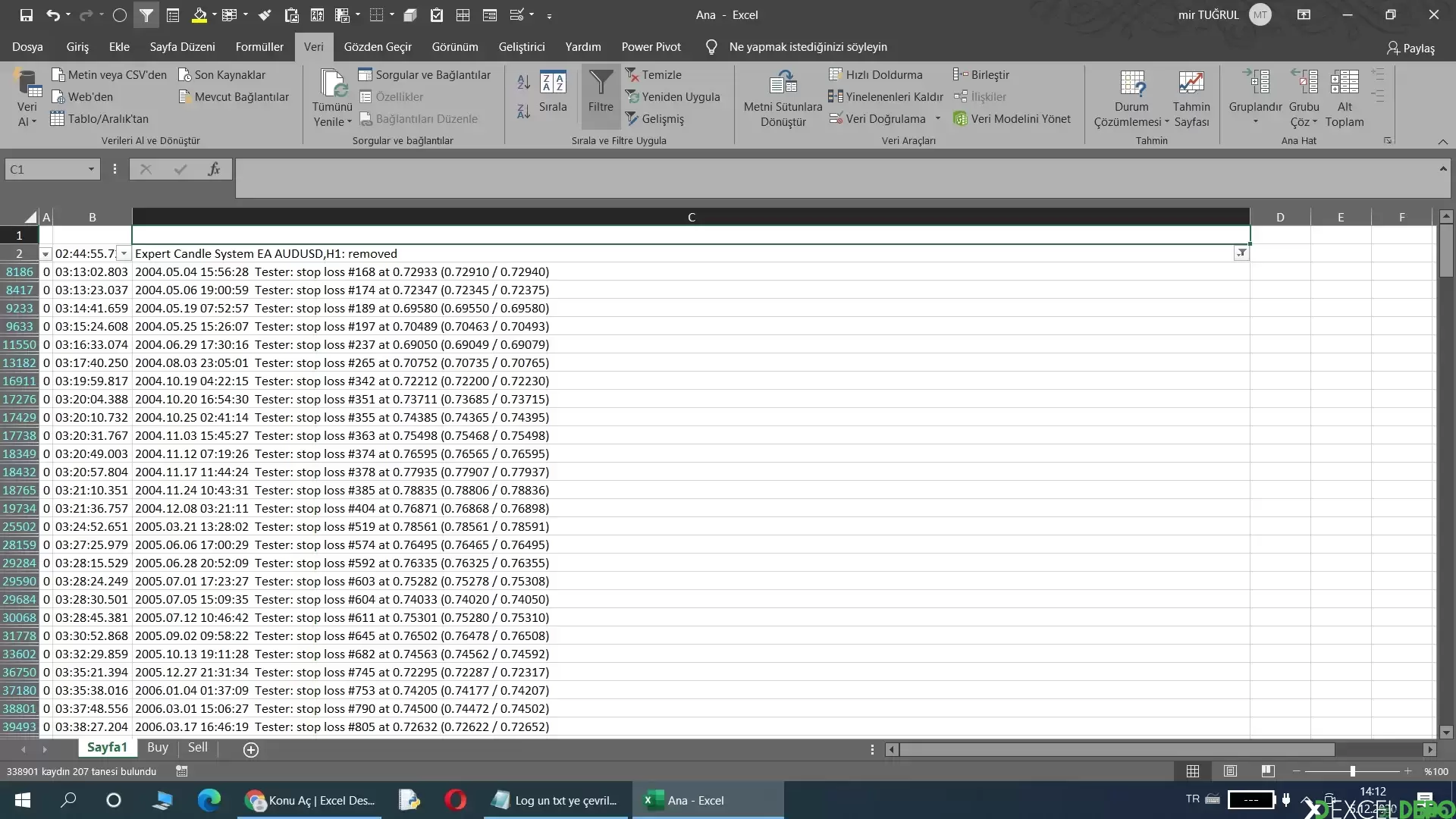

Değerli hocalarım yine bana ait bir konu olan iki satır arası veri alma isimli başlıkta sorularım çözüme ulaştı ancak yaptığımız işleri daha da kısaltmak ve otomatik hale getirmek istiyorum.
Kullandığımız program bizlere .log uzantılı metin belgesinde verileri çıktı olarak veriyor.

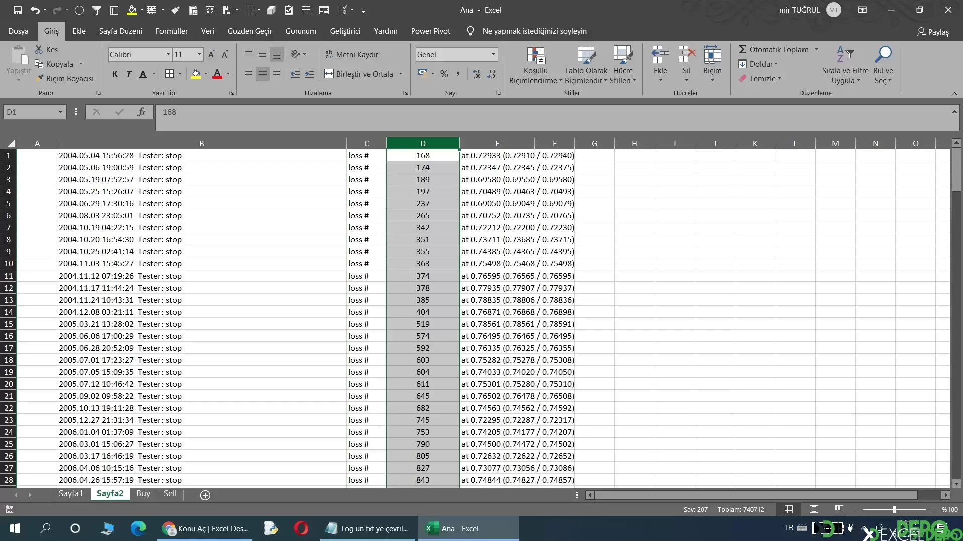

Biz bu metin belgesini excele aldıktan sonra öncelikle içerisinde -stop loss #****- şeklinde olan verileri filtreleyip metni sütunlara dönüştürdükten sonra sadece oradaki rakamları alıyoruz.
Daha sonra ise tüm aldığımız tüm verileri gene metni sütunlara dönüştür ile sadece bizim işimizi yarayacak kısmını alıyoruz.
Bu işlemden sonra Sn Ömer BARAN'ın kodları ile
Bu kodu görmek için giriş yapmanız gerekmektedir (9 satır). Giriş Yap
B den itibaren listeletiyoruz. DAha sonra ise yine Ömer Bey'in kodları ile buy ve sell sayfalarına aktarıyoruz. Sizden ricam eğer mümkünse bu işlemleri daha da kısaltmak ve otomatikleştirmek.

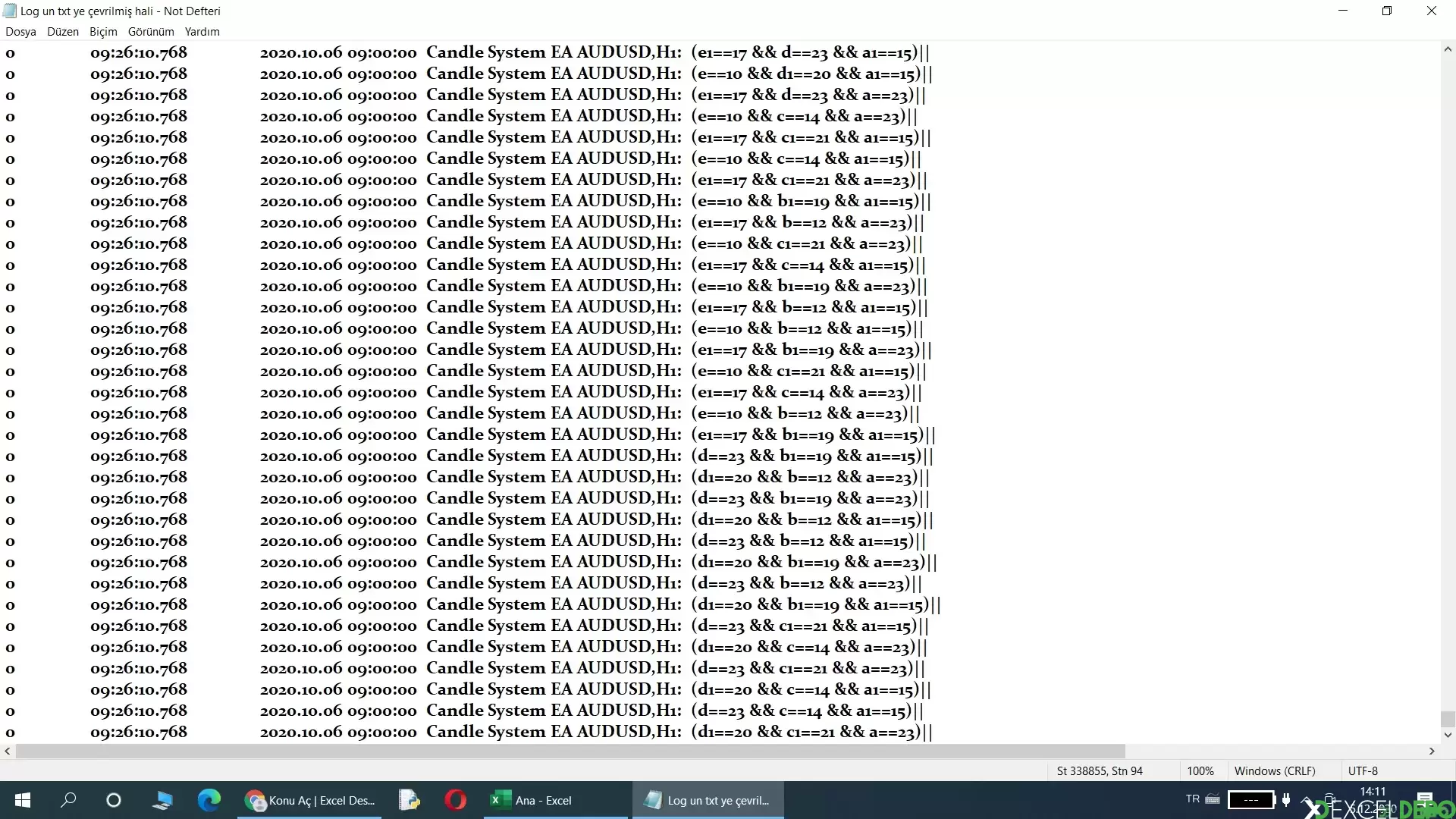

Buy listesi
(x==11 && y==16 && z==22)||
(x==11 && y==16 && z==11)||
(x==11 && y==16 && z==21)||
(x==11 && y==16 && z==23)||
(x==11 && y==16 && z==13)||
Sell listesi
(x1==18 && y1==15 && z1==18)||
(x1==18 && y1==15 && z1==13)||
(x1==18 && y1==15 && z1==11)||
(x1==18 && y1==15 && z1==10)||
(x1==15 && y1==14 && z1==21)||
Son 5 satırlar hocam. Orijinal dosya yerine verileri kopyala yapıştır ile çoğalttım. Tekrar eden veriler hata değil kopyala yapıştırın sonucu. Tekrardan çok sağolun.

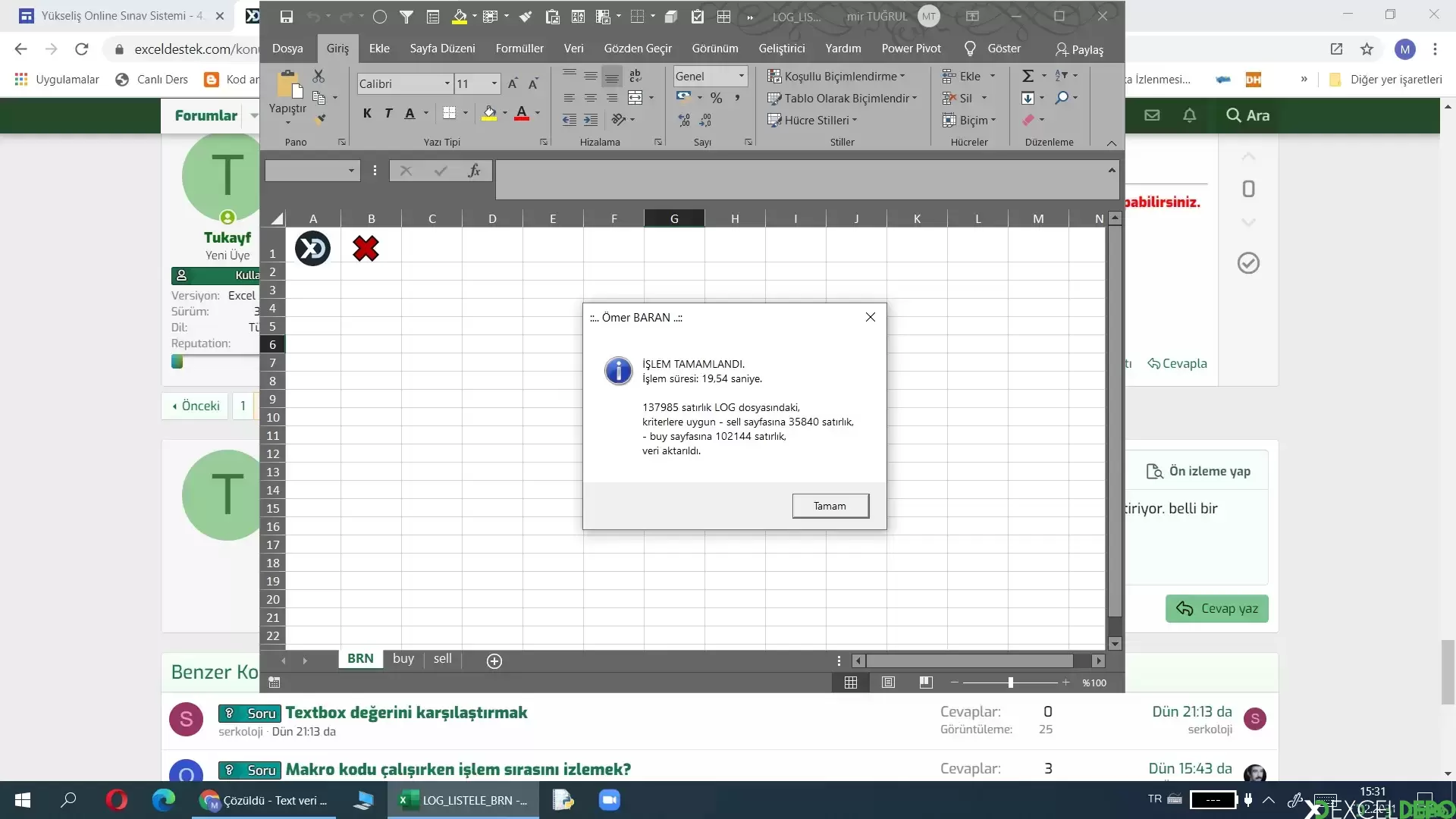

Sorunuzu yanlış anlamışım hocam. Kodlar çalışıyor sıkıntı yok. 6 milyon satırlık verideki tüm buy ları bulmuş ancak bunu buy sayfasına aktarırken #yok olarak aktarmış 36 bin satırdan sonrası yok olarak aktarılmış durumda. bu kısmı çözebilirsek sorun yok.
Bir önceki mesajınıza göre, hazırladığım kodu çalıştırıp son verilerle karşılaştırdığımda sorun görmedim.
Ancak iki ayrı kod oluşturmuştum, her iki kod sonucunun son 5 verisi, belirttiğinizle aynı ancak satır sayıları farklı oldu.
Onu anlamaya, farkı tespit etmeye bakıyorum.
Kod1 BUY: 102.144 satır, SELL: 35.841 satır
Kod2 BUY: 102.076 satır, SELL: 35.772 satır
