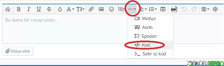

Öncelikle; mesaj yazarken vereceğiniz formülleri veya kodları,
mesaj yazma alanının hemen üstünde orta kısımda uygun seçeneği seçtiğinizde karşınıza gelecek ekrana yapıştırırsanız
forum sayfalarımızın verimli ve görsel bakımdan daha iyi kullanmış olacağınızı hatırlatayım.

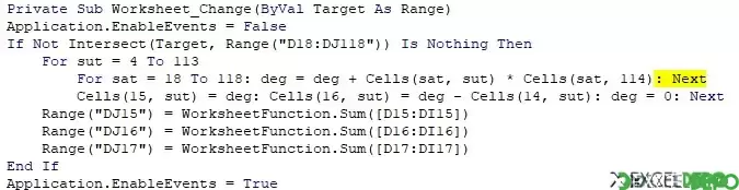

asıl belgemde bu hatayı veriyor üzerinde çalıştım çözemedim yardımınızı rica ediyorum (sat, 114 ) neyi ifade ediyor anlayamadım belge ektedir
Belgenizde kod, DJ68 hücresinde takılıyor. Çünkü bu hücrede SAYI değil METİN var.
Kodlarda kulanılan Cells(a, b) ibaresi satır numarası a, sütun numarası b olan hücre anlamına geliyor.
Örneğin Cells(1, 1) >> A1 hücresi Cells(68, 113) >> DI68 hücresi oluyor.
Sayın BARAN sizin çözümünüzü beklerken bende fark ettim güncellediğimiz kod 114 nolu satırı tamamen işlem yapılıyor olarak görüyor oysa 114 nalu sütunda 18.satır 67. satır ve 69 satır 118 satır aralıklarına veri giriliyor bu aralıkları kodun içinde nasıl ifade edebiliriz aynı konu üzerinde size çok zahmet veriyorum ilk örnek dosyada ben bu ifadeyi gözden kaçırdım

Kodda SÜTUN için sut, SATIR için sat adlı değişkenleri kullanmışım,
