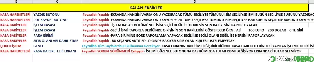

frmhesaphareketleri userformdaki lsthesaplisteleme alanına gelecek veriler
cbkasaadi alanına isim seçtiğimizde ve göster dediğimizde lsthesaplisteleme alanında kişinin yapmış olduğu hareketler listelenecek
alt kısımdaki fbakiyeler alanıda yapmış olduğunuz ayarlar kalabilir güzel olmuş yani kişinin hareketleri listelenince bakiyesinide fbakiyeler
alanından görebilir son durumunu. tekrar elinize sağlık
frmhesaphareketleri userform alanında kalan eksiklerim
btnbugun ( Bugünü Listele ) Buraya tıkladığında günün tarihindeki yapılan tüm işlemleri listeleyecek.
btnyazdir ( Yazdır ) Buraya tıklandığında lsthesaplisteleme alanında görünen kısmı yazdıracak. ( 3 Listeleme Şekli var. 1 Listeleme Kasa Adı seçip Göster Dediğinde
2.listeleme Tümünü listele dediğinde 3.Listeleme ise bugünü listele seçeneği. bu 3 listeleme yapıldığında ekrana veriler gelecek ekranda hangi veri seçili ise onu yazdıracak.)
btnpdfkaydet (Pdf Kaydet ) Yazdır seçeneği ile aynı mantık sadece pdf kaydedecek yazdırmayacak.
ve Kasa Bakiyeler (frmbakiyerapor) sayfası
@Feyzullah hocamda yardımcı olursa inşAllah bitecek.
Herkesin eline sağlık ..
26.Mesajda Sayın @Ömer BARAN hocamın eklemiş olduğu dosyanın üzerine ek olarak aşağıdaki işlemler yapılmıştır.
-KASA BAKİYE RAPORU Formunda (Kasa Bakiyeler (frmbakiyerapor) ) ADO kodu kullanarak; "Raporla" butonu hariç (bunun amacını anlamadım) tüm işlevler çalışıyor. Kasa Adı seçtğinizde listeleme yapıyor, Para birimine göre listeleme yapıyor, sıfır olmayan bakiyeleri getir-getirme aktif ve alt taraftaki Para birimi textboxlar çalışıyor. Yazdırma kodunu direk yazmadım siz "PrintOut" olarak değiştirirsiniz. Kasa_Bakiyeler sayfasının baskı önizlemesini siz bir defaya mahsus ayarlayacaksınız,
-KASA HESAP HAREKETLERİ Formunda PDF kaydet çalışıyor, Yazırma butonu aktif (sayfanın baskı önizlemesini ayarlayın) Direk çıktı almak için "PrintOut" kodunu kullanın. Büğünü Listele çalışıyor, Tümünü listele kodları değiştirildi,
Önemli KASA BAKİYE RAPORU sağlıklı çalışması için: Kasa Giriş Formunda Çıkış sütüna 0 (sıfır) yazması kodu eklendi, Kasa Çıkış Formunda Giriş sütüna 0 (sıfır) yazması kodu eklendi.

ID İşlemi sıkıntılı olacağından o bölümü kaldırmak daha kolay oldu. Kalan işlemleri aşağıya yazdım yardımınızı bekliyorum. Hayırlı Günler ..
Kasa Giriş İşlemi – Boş iken kayıt yapıyor- Uyarı versin kayıt yapmasın
Kasa Çıkış İşlemi – Boş iken kayıt yapıyor- Uyarı versin kayıt yapmasın
Kasa Bakiyeler – Kasa Bakiye Raporu Formu
Para birimi seçili iken tek başına listeleme yapmıyor isim seçildiğinde listeleme yapıyor para birimine göre. Para birimine göre de listeleme yapsın.
Raporla butonunun şuan için hiçbir fonksiyonu yok boş duruyor orda onun aslında amacı isim seçip raporla butonuna bastığımızda alt ksıımda listeleme yapmasıydı
yada para birimi seçip raporla dediğimizde listeleme yapmasıydı. ama şuan isim seçildiğinde otomatik listeliyor butona basmadan. Raporla Butonuna bağlayabilirsek çok güzel olur, İsim seçeceğim ve raporla dediğimde veriler gelecek yada isim seçmediğimde raporla dediğimde bütün veriler gelecek. bağlanmıyorsa mecburen butonu kaldıracağım.
