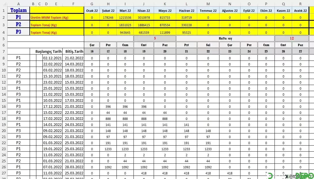

Merhaba Arkadaşlar 3 adet formüle ihtiyacım var lütfen yardımcı olabilir misiniz F sütununda bulunan Tarihlere göre G7 : KL arasında dağılmış verileri kendine ayı altında toplamak istiyorum.
Örnek Nisan Ayında 10 tarih var ve 10 Adet değer var. sadece bu değerleri toplasın istiyorum. Aslında Ali ve İlyas Bey 1 aylık olarak formül vermişti ben bu formülün 12 ya kadar olmasını istiyorum. çok teşekkür ederim.

Doğru mu anladım bilmiyorum.
(Önceki sorunuzda Toplam, Tamamlanan, Kalan sütunları da vardı, bu dosyada B2:B4 arasındaki ayrıntı etkisiz görünüyor. Ve 5,6,7. satırların etkisini var mı onu da anlayamadım)
Anladığım kadarıyla dosyanıza 1 satır daha ekleyip G1:R1 arasına ayları yazdım.
G2 hücresine aşağıdaki formülü uygulayıp sağa ve aşağı doğru çoğaltınız.
Örnek dosyayı inceleyiniz.
Yanlış anladıysam; Örnek olarak formülleri istediğiniz hücrelere 2 ayın toplamlarını formülsüz olarak yazdığınız bir örnek dosya ekler misiniz?
İlyas Hocam Mart ayı için Önce F sütununda Mart ayına filitre uyguladım. daha sonra ise H7 : H arasındaki toplam değeri H1 yazdım. A Sütunda bulunan p1 - p2 - p3 lere filitre koydum önce p2 daha sonra p3 toplayarak p2 değerini h2 p3 de h3 yazdım hocam tüm aylara gün gün bu şekilde toplatmak istiyorum. İnşallah bu sefer anlatabilmişimdir. :)
Buna göre H1 = H sütunundaki Mart ayındaki P1+P2+P3 oluyor.
H2 = Mart ayı P2 toplamlar,
H3 ise P3 toplamları.
W1:W3 ise Nisan ayındaki W sütununun toplamı.
Hiç anlayamadım durumu.
Mesela; Mart ayı verileri bir çok sütunda varken neden sadece H sütunu? Neden 6 satırdaki tarihlere istinaden G:V aralığı değil?
Ve aynı şekilde diğer aylar da.
I1:J2 aralığı nereden? Neye istinaden?
