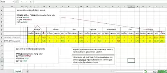

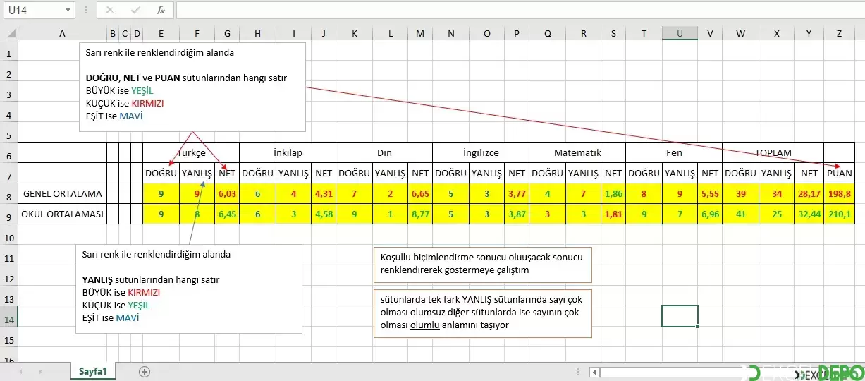

Bu mesajımda eklediğim örnek dosyada ortalamalara göre koşullu biçimlendirmeyi de en pratik nasıl renklendirebilirim?
Yapmaya çalıştığım şu şekilde bir işlem
$E$5:$Z$124 alanındaki her sütun en altta bulunan OKUL ORTALAMASI satırındaki değerle
D, NET ve Puan alanlarında
EŞİT ise MAVİ
BÜYÜK İSE YEŞİL
KÜÇÜK ise KIRMIZI
Y alanında ise
EŞİT ise MAVİ
BÜYÜK İSE KIRMIZI
KÜÇÜK ise YEŞİL
Renk ile renklendirebilmemiz için ne yapmalıyız
EŞİT ise MAVİ
BÜYÜK İSE YEŞİL
KÜÇÜK ise KIRMIZI
Y alanında ise
EŞİT ise MAVİ
BÜYÜK İSE KIRMIZI
KÜÇÜK ise YEŞİL
Merhaba merakli,
Epeyce soru sormuşsunuz ama yeni cevap verebildim, kusura bakmayınız.
Son mesajınızdaki isteğinize uygun dosya ektedir. Önceki sorularınızın çözümünü bulduğunuzu düşündüğüm için cevaplamadım, ama eksik kalan bir şey varsa sorarsanız elimden geldiğince, dilim döndüğünce cevaplamaya çalışırım.
