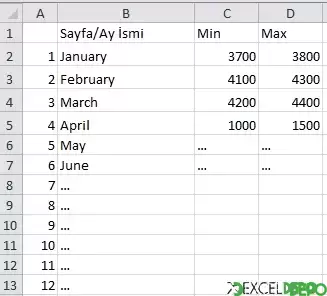

Harici bir sayfada ayları ve aralıkları liste haline getirip yapılabilir.
Liste haline getirilebilir dediğim konu, tüm ayların saat aralıklarını harici bir sayfada tutulup, makro ile bu listeden çekilmesiydi. Bu listeden istediğiniz aralığı kolayca değiştirip makro kodunda değişiklik yapmanıza gerek kalmayacaktı. Sizin tablonuz çok farklı yere gitmiş. Size uygunsa konunun başındaki istediğiniz doğrultusunda, belirttiğim liste ile bir uygulama yapabiliriz.
