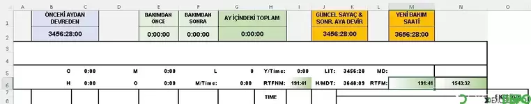

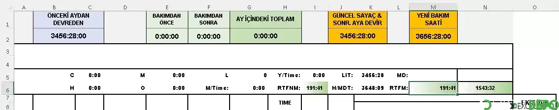

Hocam merhabalar,
Söylemiş olduğunuz gibi dosyada gerekli kontrolleri yaptım.
Dosya içerisinde açıklamaları yazdım.
Çok teşekkürler.

Hocam Merhaba,
Söylemiş olduğunuz formülleri dosyamda uyguladım.
C sütunundaki birleşmiş hücre çalışmasını iptal ettim. Zira önceden bahsetmiş ve uyarmış olduğunuz üzere sıkıntı yaratacak bir durumdu. Bu sütundaki birleşmiş hücreler için veri çektiğimiz S,T sütunlarını da iptal ettim.

Sorunuzun cevabına bakmadan önce, madem belgenin yapısında değişiklik yapacaksınız; belgenizin yapısıyla ilgili önerim olsun.
-- İlki ve bence daha evvel düşünmediğiniz durum; EK SÜRE başlığının konumu. Bu başlığın bir üst hücreye geçmesi lazım.
Mevcut haliyle, ayın ilk gününün ilk satırına EK SÜRE girecek alan yok (burada başlık var).
-- Mevcut haliyle P2:Q8 aralığındaki hücrelerin yerini değiştirecekseniz; bence (sayfadaki verileri hep göz önünde tutmak bakımından),
en üste 2 satır ekleyip o verileri şu görseldeki gibi konumlandırmak iyi olabilir.
Sayfaları yazıcıdan çıktı alacaksanız ve bu alanların çıktıya dahil olmaması gerekiyorsa,
sayfa yapısı ayarlarından bu iki satır yazdırılacak alan dışında da bırakılabilir tabi.
Hocam Merhaba,
Sayfalardaki ek sürede oluşan satır hataları düzeltildi. Düzeltilmiş hali ektedir.
Ancak daha öncede bahsetmiş olduğum gibi P2:Q8 aralığındaki hücrelerin yerini değiştirdiğimde hesaplamalar değişiyor.
