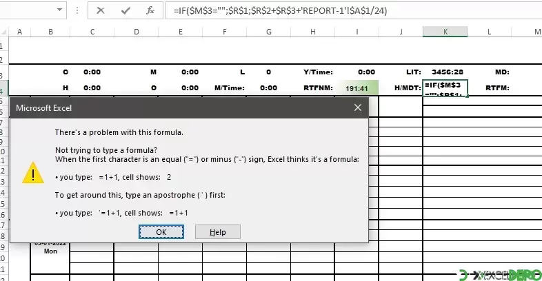

Hocam Merhaba,
Uyarmış olduğunuz gibi AA1 hücresini silip report sayfasına aldım.
Formülü ise uyguladım ancak hata veriyor, sebep nerede anlam veremedim.
Syg,
Hata dediğiniz hangi sayfa hangi hücredeki formülde oluşuyor?
Eklediğiniz belgede, sonucu HATA olan bir hücre göremiyorum.
Belgenizi HATALI haliyle foruma ekleyip, sayfa adı ve hücre adresi verirseniz bakılır.
Hocam Merhaba,
Başka bir konu başlığı altında Sn. @Admin in tavsiyesi ile bölgesel ayarları değiştirmiştim.
Formül şu anda bende de doğru olarak çalışıyor.
