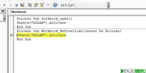

Merhaba, dosyanız bende hata vermiyor. Açılırken ve kapanırken sorunsuz. Hangi satırda hata aldığınızı da belirtin hocam.
Sayın Feyzullah Bey, ilginiz için çok teşekkür ediyorum.

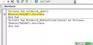

Debug'a bastığımda, koddaki bu kısmı Sheets("ASLAN").Activate sarıya boyuyor.
Normal çalışıyor hocam, sıkıntı yok bende. Sizde sorunu da anlamadım.
Sayın Feyzullah Bey, valla bende anlamıyorum, neden kaynaklanıyor, bir türlü çözemedim.

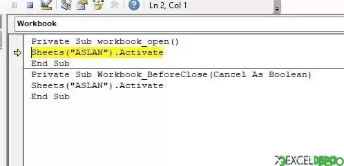

Alttan ASLAN sayfasının adını kopyalayıp, kodda ilgili yerlere yapıştırıp, kaydedip kapatın ve tekrar açarak bir deneyin isterseniz.
Ömer Bey, dediğiniz gibi yaptım sonuç değişmedi, hatta ASLAN yerine 1.sayfa olarak Sheets(1).Select bu şekilde dedim, sonuç yine aynı.
Feyzullah Bey, gönderdiğiniz dosyadaki modül1 içindeki kodu kendi dosyama ekledim, kendi dosyamdaki BuÇalışmaKitabındaki kodlarıda sildim,
Dosyayı açtım sonuç değişmedi.

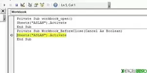

Ekran resminde paylaştığınız 32809 hatası ile arama yaptığımda
Diğer bir site ise
Umarım işinize yarar.
İyi çalışmalar.
Örnek dosyayı bende denedim ve hata vermedi.
Bu dosya sadece sizin bilgisayarınızda mı hata veriyor yoksa başka bilgisayarlarda da hata veriyor mu?
https://answers.microsoft.com/tr-tr/msoffice/forum/all/excel-run-time-32809-hatas%C4%B1/0b2299a3-5f0f-4058-b5ac-c4b579c75d0a sitesinde konu ile ilgili bir çözüm sunulmuş.Diğer bir site ise
https://social.msdn.microsoft.com/Forums/office/en-US/fb6f6dfd-df0f-47c8-b584-e1c281070d4a/runtime-error-32809?forum=exceldevSolution For “Runtime Error ‘ 32809’ Application-Defined or object-defined error.”

Sayın Ahmet Bey, dediğinizi uyguladım, sonuç yine aynı.
Valla çözemedim, pes ediyorum, yeni bir dosya açıp ordaki bütün bilgileri yeni dosyaya taşımak olacak.
