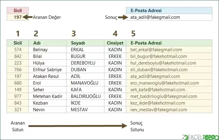

DÜŞEYARA, bir tablodaki verileri aramak ve almak için kullanılan bir işlevdir. DÜŞEYARA’daki “D”, dikey anlamına gelmektedir. Bu, tablodaki verilerin, veriler satırlarda olacak şekilde dikey olarak düzenlenmesi gerektiğini belirtmektedir. (Yatay olarak yapılandırılan veriler için YATAYARA kullanılmalıdır.)
Bilgilerin dikey düzenlendiği iyi yapılandırılan bir tablo ve solda bir satırı eşleştirmek için kullanılan bir sütun varsa, muhtemelen DÜŞEYARA’yı kullanılmalıdır.
DÜŞEYARA, tablonun arama değerlerinin en sol sütunda olması kuralıyla yapılandırılmalıdır. Almak istenen sonuç değerleri, sağdaki herhangi bir sütunda olmalıdırlar. DÜŞEYARA kullandığınızda, tablodaki her sütunun soldan başlayarak numaralandırıldığını düşünülmelidir. Belirli bir sütundan bir değer almak için “sütun_indis_sayısı” öğesine uygun sayıyı girmeniz yeterlidir. Aşağıdaki örnekte, yazılan sicile ait e-posta adresinin bulunması istenilmektedir. Bu nedenle, sütun dizini için 5 sayısı kullanılmaktadır.
Yukarıdaki tabloda, çalışan sicilleri soldaki 1. sütunda ve e-posta adresleri sağdaki 5. sütundadır.
DÜŞEYARA’yı kullanmak için 5 parça bilgi veya “bağımsız değişken” sağlarsınız:
  • Aradığınız değer (aranan_değer)
  • Tabloyu oluşturan hücre aralığı (tablo_dizisi)
  • Sonucun alınacağı sütunun numarası (sütun_indis_sayısı)
  • Eşleştirme modu ([aralık_bak], DOĞRU = yaklaşık, YANLIŞ = tam)
bilgileri sonuca ulaşmanızı sağlayacaktır.

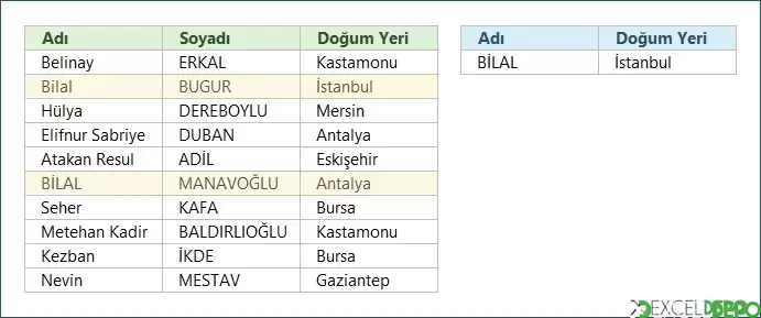

DÜŞEYARA ilk eşleşmeyi bulmaktadır​
Tam eşleme modunda, bir arama sütunu yinelenen değerler içeriyorsa, DÜŞEYARA yalnızca ilk değerle eşleşecektir. Aşağıdaki örnekte, bir ad bulmak için DÜŞEYARA kullanılmaktadır. Bunun için, DÜŞEYARA tam eşleşme yapacak şekilde ayarlanmıştır. Ancak, listede iki “Bilal” olmasına rağmen DÜŞEYARA yalnızca ilk bulduğu değerle eşleşmektedir.

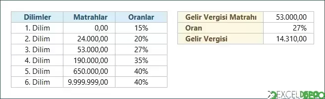

Ancak, benzersiz bir kimlikle eşleşmediği, bunun yerine “en iyi eşleşme” veya “en iyi kategori” aranacağı durumlarda, yaklaşık modu kullanmak gerekmektedir. Örneğin, Gelir Vergisi hesaplaması yapmak istemektesiniz. Bu durumlarda, tabloda tam arama değerini bulmayacaktır. Bunun yerine DÜŞEYARA’nın belirli bir arama değeri için en iyi eşleşmeyi bulmasını tercih edilmelidir.
G3’teki formül, gelir vergisi oranını bulmak için yaklaşık bir eşleşme yapmaktadır:
Excel formülü
=DÜŞEYARA(G2;$C$3:$D$8;2;1) // Yaklaşık Eşleme Kullanımı

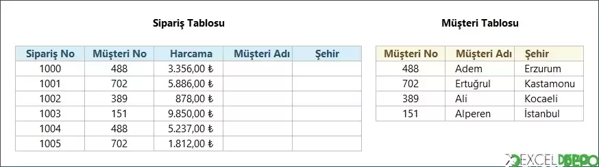

DÜŞEYARA Hakkında Bilinmesi Gerekenler – Tabloları Birleştirme​
DÜŞEYARA için yaygın bir kullanım durumu, iki veya daha fazla tablodaki verileri birleştirmektir. Örneğin, bir tabloda sipariş verileri ve diğerinde müşteri verileri bulunmaktadır. Böylece, bazı müşteri verilerini analiz için sipariş tablosuna getirmek istenebilir:
Müşteri no, her iki tabloda da bulunduğundan, DÜŞEYARA ile istenilen verileri çekmek için bu değeri kullanılmalıdır. Sipariş Tablosundaki müşteri no, Müşteri Tablosunda aranacaktır. Daha sonra, Müşteri Adı ve Şehir bilgisi listelenecektir.

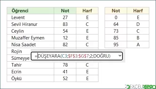

DÜŞEYARA Hakkında Bilinmesi Gerekenler – Sınıflandırma/Kategori​
Veri kayıtlarına rasgele kategoriler uygulamanız gerekirse, kategorileri atamak için “anahtar” görevi gören bir tablo kullanarak DÜŞEYARA ile bunu kolayca yapabilirsiniz.
Klasik bir örnek, bir puana göre not vermeniz gereken notlardır:
Bu durumda, DÜŞEYARA yaklaşık eşleşme ile kullanılmaktadır. Bu nedenle, tablonun artan düzende sıralanması önemlidir.

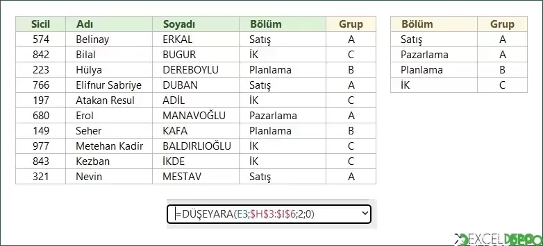

Ancak, isteğe bağlı kategoriler oluşturmak içinde DÜŞEYARA kullanılabilir. Aşağıdaki örnekte, gruplandırmayı tanımlayan küçük bir tablodan, her departman için bir grup bulma işlemi DÜŞEYARA ile sağlanmıştır:

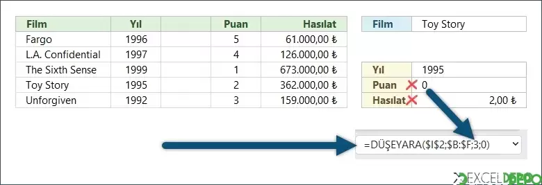

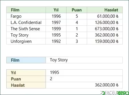

Sütun Eklerken Dikkat Edilmeli​
Bir çalışma sayfasında mevcut DÜŞEYARA formülleriniz, tabloya bir sütun eklerseniz bozulabilirler. Bunun nedeni, sabit kodlu sütun dizini değerlerinin, sütunlar eklendiğinde veya silindiğinde otomatik olarak değişmemesidir.
Aşağıdaki örnekte, Yıl ve Puan arasına yeni bir sütun eklendiğinde Puan ve Hasılat aramaları bozulmaktadır. Yıl, eklenen sütunun solunda olduğu için sorunsuz bir şekilde sonuç vermektedir.
Bu sorunu önlemek için, sonraki iki maddede açıklandığı şekilde formülünüzü yazabilirsiniz.

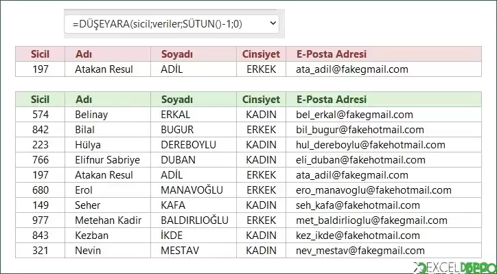

DÜŞEYARA Hakkında Bilinmesi Gerekenler – SATIR / SÜTUN Kullanma​
Bir formülü kopyaladıktan sonra, herhangi bir miktarda düzenleme yapmaktan rahatsız olunabilir. Böyle bir durumda, dinamik sütun dizinleri oluşturmak için SATIR veya SÜTUN fonksiyonları kullanılmalıdır. Ardışık sütunlardan veri alınıyorsa, bu numara bir DÜŞEYARA formülü oluşturmaya ve ardından hiçbir değişiklik gerekmeden onu kopyalamaya olanak tanımaktadır.
Örneğin, aşağıdaki çalışan verileriyle, bir dinamik sütun dizini oluşturmak için SÜTUN işlevini kullanılmaktadır. C3 hücresindeki ilk formül için, SÜTUN tek başına 3 döndürürmektedir. Çünkü, C sütunu çalışma sayfasındaki üçüncü sütundur. Bu nedenle bir çıkarmak ve formülü kopyalamak yeterli olacaktır.
Kırmızı başlıkların altında bulunan tüm formüller aynıdır ama sonuçlar farklı listelenmektedir.

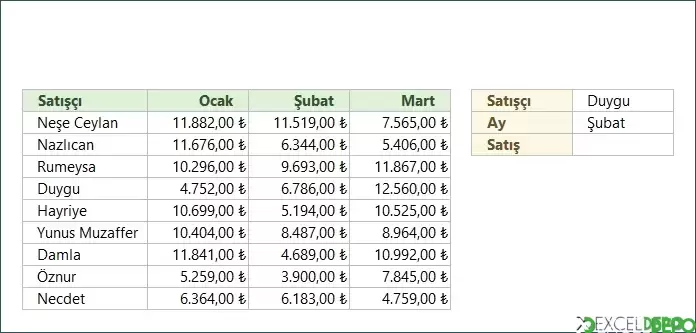

DÜŞEYARA Hakkında Bilinmesi Gerekenler – DÜŞEYARA/KAÇINCI​

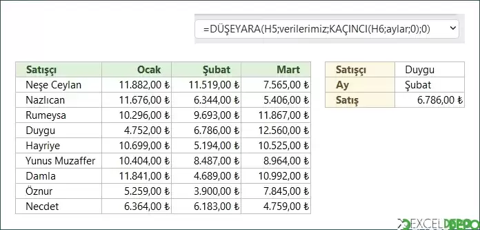

Yukarıdaki maddede yazılı olanları, bir adım daha ileri götürelim. Tablodaki bir sütunun konumunu aramak ve tamamen dinamik bir sütun dizini döndürmek için KAÇINCI kullanılmaktadır. Hem satıra hem de sütuna bakıldığından, buna iki yönlü arama denmektedir.
Bir satış görevlisinin belirli bir aydaki satışlarına veya belirli bir tedarikçiden belirli bir ürünün fiyatına bakmak buna bir örnek olmaktadır. Örneğin, satış görevlisine göre ayrılmış aylık satışların olduğunu varsayalım.
DÜŞEYARA + KAÇINCI kullanma
DÜŞEYARA, satış kişisini kolayca bulmaktadır. Ancak, ay adını alacağı bir alanı bulunmamaktadır. Dolayısıyla, sabit bir sütun sayısı yerine KAÇINCI işlevini kullanmak yeterli olacaktır.
DÜŞEYARA Hakkında Bilinmesi Gerekenler - DÜŞEYARA + KAÇINCI kullanma

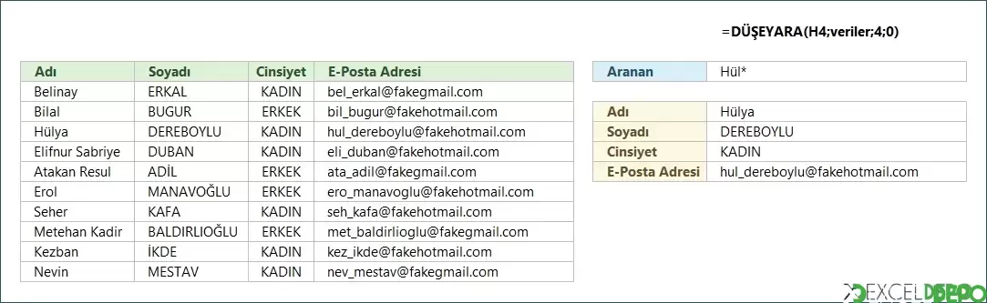

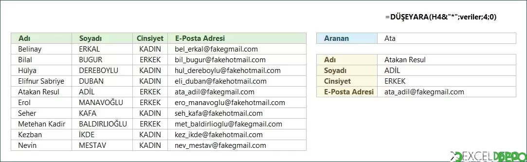

Kısmi Eşleşmelerde Joker Karakterleri Destekler​
DÜŞEYARA’yı tam eşleme modunda kullanıldığında, arama değerinde joker karakterler kullanma seçeneği mevcuttur. Mantığa aykırı görünebilir, ancak joker karakterler, kısmi bir eşleşmeye dayalı olarak tam bir eşleşme yapmayı sağlamaktadır.
Excel iki joker karakter sağlamaktadır. Bunlar, yıldız işareti (*) ve soru işareti (?) şeklindedir. Yıldız işareti (*) bir veya daha fazla karakterle, soru işareti (?) bir karakterle eşleşmektedir.
Örneğin, bir hücreye doğrudan bir yıldız işareti yazabilir. Böylece, DÜŞEYARA ile buna “aranan_değer” olarak başvuru yapılmaktadır. Aşağıdaki örnekte, “aranan_değer” olarak H4 hücresine “Hül*” yazılmıştır. Bu, DÜŞEYARA’nın “Hülya” adlı çalışan ile eşleşmesini sağlamaktadır.
İstenirse, DÜŞEYARA aşağıdaki örnekte olduğu gibi yerleşik bir joker karakter kullanacak şekilde de ayarlanabilmektedir. Burada, H4 hücresindeki yıldız formülün içine eklenmiştir.
Not: Joker karakterler ve DÜŞEYARA konusunda dikkatli olmak gerekir. Yani, işaretleri tam olarak başta mı sonda mı kullanmak kısmı önemlidir. Yanlış kullanım, hatalı sonuçlar elde edilmesine de olanak sağlamaktadır.
