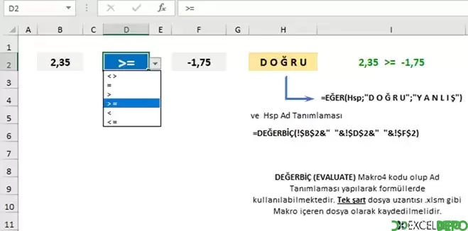

Gerçek belgenizdeki işlemlerde işinize yaramaz ama örnekteki sorunun cevabı aşağıdaki gibi oluyor.
Konuyla ilgili olarak @Ömer BARAN yazdıklarına tamamen katılıyorum.
Konu dışı olarak da, benim gibi fantastik işleri sevenler için farklı bir bakış açısıyla bir alternatif eklemek istedim.
