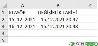

Bu kod sadece bilgisayarın tarihine göre çalışıyor, benim istediğim bir klasörün içerisinde 2 tane klasör varsa o 2 klasörden hangisinin tarihi en yakınsa onu getirsin o şekilde yapabilir miyiz?
@Crabsense
Aşağıdaki kod, seçilen ana klasördeki alt klasörlerin değiştirilme tarihlerini,
BUGÜN'den geriye doğru 30 (bu sayıyı elbette değiştirebilirsiniz, sıkıntı yok) gün diye kontrol eder ve
bir tarih eşleşmesi bulunduğunda geriye doğru tarih kontrolü durdurulur (bugüne en yakın tarih bulunmuştur),
ardından da ana klasörün alt klasörlerinin tümü tekrar taranarak bulunan bu tarihte değişiklik olmuş alt klasörleri listeler.

Peki bu kodda, yolu kendimiz, "C:\Users\Desktop\klasor" bu şekilde yazmak istesek nasıl düzenleyebiliriz?
Kırmızı satırları silin veya sol başına TEK TIRNAK işareti koyarak etkisiz hale getirin.
Yeşil kısmı (ana klasörün yol bilgisi) istediğiniz gibi değiştirin (satırın sonunda \ işaretine dikkat).
Yol bilgisini, aşağıdaki gibi ÇİFT TIRNAK arasına yazabilirsiniz.

@Crabsense
İlgili yeri şöyle değiştirin. A sütununa adı, B sütununa tarih/saat, C sütununa boyutu yazdırılır.
