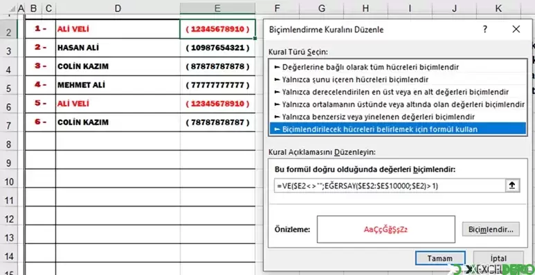

Hangi dasyaya yapilacak tam anlamadim fakat Fatura dosyasina ekledim bir kontrol edin.
