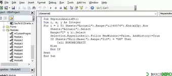

site deki herkeze selamlar yüklediğim ekdeki dosya iddaa ile ilgili
ben gerekli olan herşeyi düzenledim sayfadada belirttim umarım anlatabilmişimdir
dosya siteden otomatik verileri çekiyor fakat bazen 100 maç oluyor bazende 2000 bin maç ter seferinde tek tek analiz edip kaydediyorum
onda sıkıntı yok ama
hepsini analiz edip arşif sayfasına kaydetmesi vba kod yazarak makro oluşturabilirmiz,yiz
şimdiden ustalara teşekür ederim

Doğru anladıysam Sn Kokorecci zaten bir kayıt makrosu yapmış, bunun belirli şartlar altında çalışmasını istiyor. Dosyaya 3 satır kod ekledim, problemin çözüldüğünü sanıyorum.

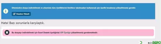

merhaba hocam bu şekilde bir sorunla karışılaşıyorum doysayı indiremiyorum bendenmi kaynaklanıyor yoksa sitenin kuralları bu şekildemi

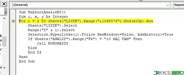

Sn. Kokorecci, ben sadece OK yazıyorsa kayıt yapsın diye kontrol koymuştum. Diğer problemi anlamamıştım. Şimdi yukardaki açıklamalarınızla beraber bir güncelleme daha yaptım.
çünkü bu kodu bu dosyayı uyarlamıştım ama çalıştıramadım bir türlü table sayfasında veri olmadığında kod kendini durduruyordu ben sadece sayfa isimlerini değiştirerek bunu yapmaya çalışmıştım ama olmuyor table sayfasında veri oldugunda devam ediyor veri yoksa kod işlemi durdurup hata veriyor onun için hocam table sayfasında veri yoksa
Deniyorum hocam hemen
