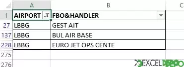

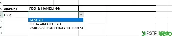

Verileri yanlış çekiyor. Daha doğrusu birkaç farklı koşul denemesinde gördüğüm ortak benzerlik şu.
Verilerin çekildiği listedeki ilk sonucu gösteriyor diğerlerini ise doğru çekmiyor.
Aşağıda bir örnek görseli ekledim.
İkinci resim veriyi aldığınız sayfa sanırım. Dedigim gibi veri sıralı değil. LBBG nin ardışık satırlarda olmamasından anlaşılıyor.
