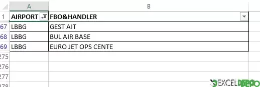

İkinci resim veriyi aldığınız sayfa sanırım. Dedigim gibi veri sıralı değil. LBBG nin ardışık satırlarda olmamasından anlaşılıyor.
Sıralı yaptığımda da aynı sonuçları almıştım. Sadece dosyanın orijinal halini bozmamak için değiştirmeden denedim.

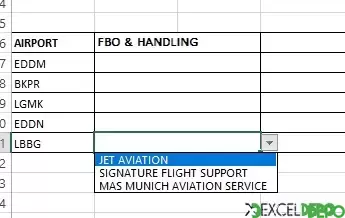

Syg,
Bu seferde aşağıdaki gibi çıktı.
Hücrenin validation kutusundaki anlık formülü aşağıdaki gibi.
=OFFSET('FBO&HANDLER LIST'!$A$1,MATCH($A$27,'FBO&HANDLER LIST'!$A$2:$A$274,0),1,COUNTIF('FBO&HANDLER LIST'!$A$2:$A$274,$A31),1)
