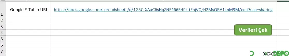

Google E-Tablolardan aşağıdaki Makro ile veri çekiyordum.
Ancak 100 satırlık veriden sonrasını çekmediğini yeni farkettim.
Bu google'ın bir engeli midir?
yoksa VBA kodlarından kaynaklı bir durum mudur?
Kodlarım örnek dosyada çalışır halde mevcut aşağıya da ekliyorum.
Makro bilgim başlangıç seviyede olduğu için bu problemin çözümü konusunda yetersiz kaldım.
Örnek linkte 150 veri var.
Kısaca kaynakta ne kadar veri varsa o kadar veriyi çekebilmemin yolu var mıdır?

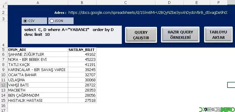

Querydeki linki kendinize göre düzenleyin.. en sondaki export?format=csv parametresine dikkat.. bunu mutlaka ekleyin.. belgenizi CSV formatında tüm satırlarıyla indirmenizi sağlar..
Bu kodu görmek için giriş yapmanız gerekmektedir (16 satır). Giriş Yap
Google Sheet' den Excele tüm tabloyu bu şekilde aktarabildiğiniz gibi queryde yapabilirsiniz. Yani google sheet' in hepsini değilde belirli kriterlere göre filtrelenmiş halini excel e aktarabilirsiniz. İlk fırsatta 1-2 örnek paylaşayım.

JSON olarak , CSV olarak HTML tablo olarak aktarmak mümkün. SQL yazar gibi query yapmak mümkün. Geri dönen sonucu VBA ile kullacaksanız CSV de devam etmenizi öneririm. CSV dosyasını direkt okuyabilirsiniz ancak JSON için başka kütüphanalere ihtiyacınız olur.
Teşekkür ederim anladığım kadarıyla benim kodları hiç değiştirmeden
deneme
linkinin en sondaki / karakterinden sonra yer alan edit?usp=sharing kısmının yerine export?format=csv&sheet=1 yazmak sorunu çözüyor gibi
peki bunu makro ile yapsak nasıl olur yani üstteki gibi yazılan bir linkin en son / karakteri sonrasını silip bunun yerine export?format=csv&sheet=1 eklemeyi en mantıklı nasıl yapabiliriz. Bazen edit?usp=sharing olmayabiliyor. Makro çalışırken öncelikle linkin en sonundaki / karakterin sağında ne varsa silip sonrasında export?format=csv&sheet=1 ekletmek sanırım en mantıklı ve kısa yöntem.
Bu işlemi yapan makroyu yazmada yardımcı olabilir misiniz?

Kaynaklar kısmına forum üyelerimize özel bir dosya ekledim. Google tablosundan excel queryi ile veri aktarımı...
Konu linki için tıklayınız: Google Visualization API Query ile Spreadsheet den Excel e veri aktarma
