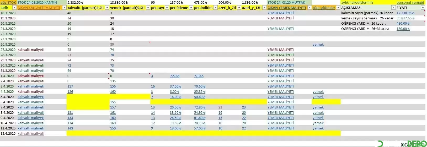

yapmak istediğim..soldaki tarihlerden..4 ayı seçmek ve sonrasına üste sizin verdiğiniz formül sayıları toplayıp 4,5 tl ile çarpması...ama mayıs gelnce mayısa bakacağım...yani alt toplam çalışması lazım...ben buldum sizle paylaştım...bir kaç deneme yaptım çalışıyor...ama son sözü siz söylesenız rahatlarım...çünkü bu formüle ilerleyen zamanlarda daha bakmayacağım..haya verise hesaplarım şaşar

Anladığım kadarıyla aylara göre toplam alıp 4,5 ile çarpıyorsunuz. Bunun için de her seferinde hücreleri seçmeniz gerekiyor.
Bunun yerine istediğiniz ayın hesabını yapmak için herhangi bir hücrede istediğiniz ayı seçerek (mesela ayı açılabilir listeden seçerek) sonucu tek formülle otomatik olarak yapabilirsiniz.
Bilgisayar başına geçince başka biri cevaplamamış olursa o formülü paylaşırım.
Ama mümkünse örnek dosyanızı (eğer dosyanızda gizli, özel bilgiler yoksa gerçek dosyanızı) paylaşırsanız vereceğim formülü kendi dosyanıza uyarlamakla uğraşmazsınız.
Aşağıdaki formülü deneyiniz.
- Tarihleri A sütununda değil ise formüldeki A:A harflerini olması gereken sütun harfiyle değiştiriniz.
- Formüldeki 1 rakamı OCAK ayını temsil ediyor. Siz kaçıncı ayı hesaplamak istiyorsanız ona göre değiştiriniz.
- Gerektikçe diğer ayların hesabını da bu hücrede yapacaksanız;
1 rakamı yerine bir hücre adresi yazıp, o adresteki hücreye ise kaçıncı ayı hesaplamak istediğinizi yazarak (Veya bir önceki mesajda belirttiğim gibi açılır liste kullanabilirsiniz) formülü daha kullanışlı bir hale getirebilirsiniz.
