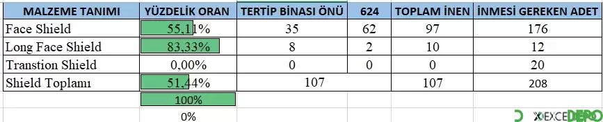

hücredeki sayısal değeri önce düz çizgilere daha sonra düz çizgiyi grad doldurma stiline çevirmek istiyorum.
Aşağıdaki şekilde koşullu biçimlendirmeyi kullanarak örek görünümünü sağlamaya çalıştım.Konu ile ilgili hazırlanmış bir videoda vardı fakat yeniden bulamadım.Umarım aktarabildim,desteğinizi rica ederim.

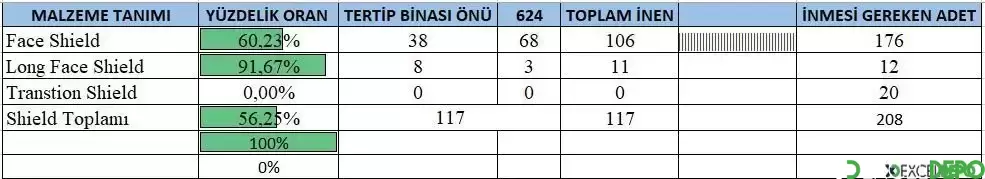

Merhaba, YİNELE ile üretilen "|" karakterleri yazı olduğu için degrade dolgu alamaz; aynı görünüm koşullu biçimlendirmedeki degrade veri çubuğuyla elde edilir. Örnek dosyanızda N2 hücresine aşağıdaki formülü yazıp N5 hücresine kadar kopyalayın:
Formül nasıl çalışır?
  1. N2 hücresi J sütunundaki yüzdelik oranı aynen alır; çubuğun uzunluğu bu orana göre çizilir.
  2. N2:N5 seçilip Giriş > Koşullu Biçimlendirme > Veri Çubukları > Diğer Kurallar açılır.
  3. Alt sınır (Minimum) için Tür: Sayı, Değer: 0; üst sınır (Maksimum) için Tür: Sayı, Değer: 1 girilir. Böylece %100 olan hücre tamamen, %60 olan hücre yaklaşık %60 oranında dolar.
  4. Dolgu olarak Degrade Dolgu seçilir, renk belirlenir ve Yalnızca Çubuğu Göster...

İmza bölümü kısmını anlamadım tam olarak ama dikkat ederim,geri dönüş için teşekkür ederim.REPT ile çubuklamayı elde ettim.Şimdi bu çubukları da gradient fill gibi çevirmek istiyorum.Nasıl yaparım?

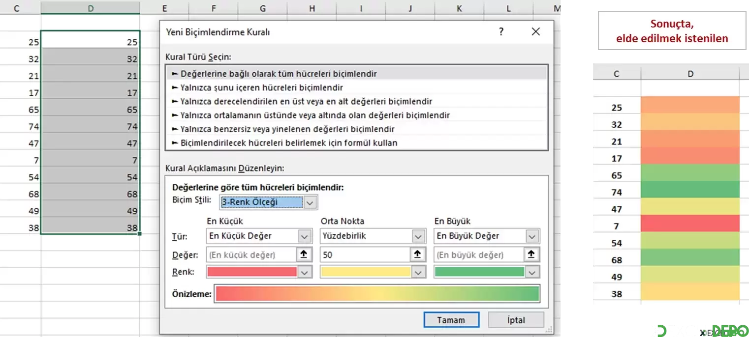

Ve, yorumdan öteye gitmeyecek ama, sanıyorum ki, burada yapılmak istenilen, Koşullu Biçimlendirme >>> 3 Renk ölçeği ile biçimlendirerek, Hücredeki Değerlerine göre Kırmızı - Sarı - Yeşil arasında Renk oluşturmak...

çözümü var mı bilmiyorum ama beklenen sanki şu: Koşullu biçimlendirme ile renklendirme yapılacak ancak hücre dolu renk şeklinde değil de YİNELE ile eklenen çubukların renklenmesi şeklinde olacak. Örneğin %57 değer var ise, 57 adet çizgi ya da o çizgi kadar arka plan renklenecek. En azından ben böyle anladım.
  4. Dolgu olarak Degrade Dolgu seçilir, renk belirlenir ve Yalnızca Çubuğu Göster işaretlenir. Hücrede sayı görünmez, yalnız degrade çubuk kalır.
Notlar
  • Dosyanızda Face Shield %60,23, Long Face Shield %100, Shield Toplamı %56,73 olduğundan çubuklar bu oranlarda dolar; %0 olan Transtion Shield satırında çubuk görünmez.
  • J2:J7 aralığındaki mevcut kuralda alt ve üst sınır Sayı türünde 0 ve 1 yapılırsa, ölçek için J6 ve J7 hücrelerine yazılan 1 ve 0 değerlerine gerek kalmaz.
  • Çubuğun daha uzun görünmesi için N sütununun genişliği artırılabilir.
