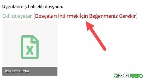

Aşağıdaki formülü B2 hücresine yapıştırıp sağa ve aşağı doğru çoğaltınız.
Uygulanmış hali ekli dosyada.

Burada dosya indirme kısıtlaması yoktu. Güncellemelerden sonra belki bir ayar değişmiştir. Sayın @Admin 'imiz ilgilenecektir bu sorunla.
@PriveT, beğenmediği için indiremiyor. Yazıyorda kırmızı kırmızı :)
Admin gerçekten nasıl oldu da fark etmemişim anlamadım. Kırmızı ve kocaman yazıyor. Artık kusuruma bakmayın. Bu arada sizden dönüş bekliyor olacağım Sayın İlyas bey.
