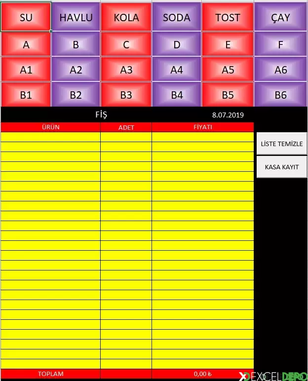

Üstadlarım merhaba,
Bir fitness salonunun kantini için kullanışı basit bir dosya hazırlamanız mümkün mü?
Başka bir yerde bulup belki lazım olur diye arşivlediğim bir dosya var, bunu da ekledim. Ekli dosyayı istediğimi anlayabilmeniz açısından kullanabilir hatta bu dosyayı geliştirebilirsiniz.
Mümkünse istediklerim;
- Giriş sayfasında 2. satırdaki 6 adet ürün çeşidini 1. satırdan başlayıp 4. satıra kadar 4*6= 24 adete çıkartılması,
- Bundan dolayı da fişin satır sayısı da 24'e çıkarılsın.
- Satır sayısı arttığı için fişin sayfaya sığmama sebebiyle ürün butonları sayfanın sağına yerleştirilebilir. Buna siz karar verin, nasıl daha kullanışlı olursa...
- Ürün ismini çift tıklayınca kutunun içine (isim değiştirmeye) girmesin. Fişe ürün eklesin tıklama sayısınca. Daha kullanışlı olur derseniz ürün düğmesinin içinde veya yanında yukarı aşağı butonları olsun. Tıkladıkça ürün miktarı değişsin.
- Kasa kayıt buradaki işlevini gerçekleştirip her yeni tarih işleminde tıklayınca fişi KASA sayfasına eklesin. Burada TOPLAM otomatik eklenmiyor. Toplam da eklensin.
- LİSTE sayfasında fiyatları değiştirebilelim. Yeni bir günde yeni ekleme yapılınca güncel fiyatlar dikkate alınsın. Geçmişi etkilemesin.
- Liste uzadıkça dolu hücreler otomatik çerçevelensin.
- Mümkünse LİSTE sayfasına yazdığımız malzeme isimleri GİRİŞ sayfasındaki kutucuklara otomatik atansın.
- Biraz da görsellik eklenirse süper olur :)
Ayrıca ekteki alıntı örnek dosyayı hazırlayanın da emeklerine sağlık. Paylaşıma açtığı için burada kullanmakta bir sorun olmayacağını düşünüyorum.
Şimdiden teşekkürler.
Ekli dosyayı inceleyiniz...

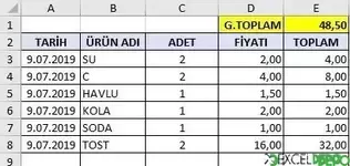

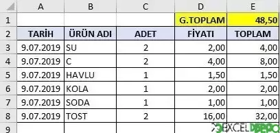

Üstadım ellerine, emeğine sağlık.
Ufak bir gözden atlama olmuş.
GİRİŞ sayfasında KASA KAYIT ve LİSTE TEMİZLE butonlarını kullandığımızda 13. satırdan aşağısı silinmiyor.
Bir de 2 değişiklik ve 1 de ekleme rica edeceğim.
Örnek resimdeki gibi olacak şekilde;
- KASA sayfasında E Sütununda TOPLAM altına genel toplamı değil de her satırın kendi toplamını yazdırabilir miyiz?
- Bir de KASA sayfasında (ben manuel eklersem makroda sıkıntı olur mu bilmediğimden) D1 hücresine G.TOPLAM kelimesini ekleyip, E1'e de sütunun genel toplamı hesaplatabilir miyiz?
- Son olarak formülün yanlışlıkla silinmesine önlem olarak GİRİŞ sayfası D31 hücresindeki formülü iptal edip kodların içine sütunun genel toplamını ekleyebilir miyiz?
