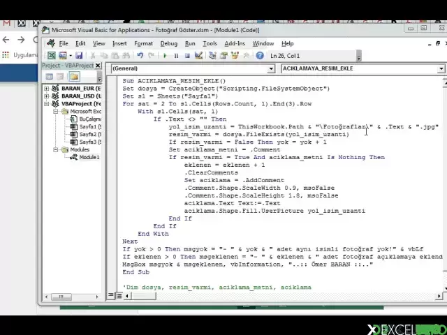

Ben, örnek belgenizde mevcut kod üzerinden yürüdüm açıkçası ve onda değişiklik önerdim.
Önce şunu söyleyeyim, hücrelere çok sayıda resim eklemek, belgenizin kullanılmasını güçleştiren bir işlemdir.
Daha evvel de belirttiğim gibi pratik/dosya boyutunu artırmayan yöntem, resimleri hücre açıklamasına eklemektir.
Bu mesaja eklediğim gif dosyaya bir bakın, işlem bu şekilde oluyor.
Filtre/satır yüksekliği/sütun genişliği değiştirme vs hiçbirşey sıkıntı olmaz.
Fareyle hücrenin üstüne geldiğinizde resimi görürsünüz.

Anlatmak uzun sürecekti. Belgeye uygulayıp gönderiyorum.
İşlemi yapacak makro kodlarını belgeye kaydettim.
Bu belgeyi, aşağıda belirttiğim klasöre kaydedip,denemelerinizi bu belge üzerinden yapın.
Sorun yok dediğinizde, işlemi gerçek belgenize uygulama sorunu yaşarsanız, buradan iletin.
C sütunundaki değerlerle aynı adı taşıyan resimlerin,
bu belgenin kaydedildiği klasörün içindeki Resimler isimli klasörde olduğunu varsaydım.
Eklediğim belgedeki ARAMA MOTORU isimli sayfaya yerleştirdiğim BAYRAK simgesine fareyle tıklayarak işlem yapabilirsiniz.

teşekkürler hocam sorun çözüldü. masaüstünde çalışmasını sağlamak için makroda uzantıyı masaüstüne göre ayarlamak lazım muhtemelen.
