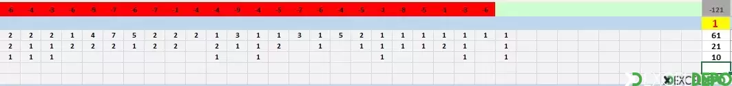

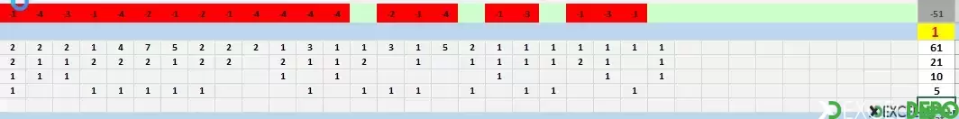

SARI zeminli hücrede, benim ÖNERİ dediğim değerleri sırasıyla yazarsanız
( örnek belgeye göre, önerilen değerler sırasıyla 95, 35, 10, 5, 1 )
ve buna göre veri girildiğinde de sonuç şöyle oluyor.
Beklentiniz nedir anlayamadım.
Ne hesaplarsanız hesaplayın en sonda 1 yazmak zorunda kalırsınız gibi geliyor bana.
Ayrıca malum kendi belgenizde zaten böyle bir ÖNERİ mekanizması zaten yok idi ve
bildiğiniz gibi (eskiden olduğu gibi gözle kontrol sistemiyle) veri girmenize mani de yok.

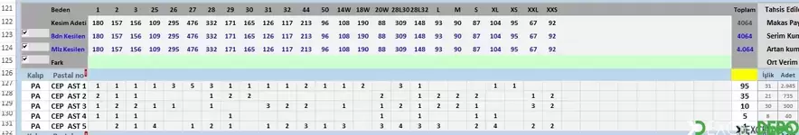

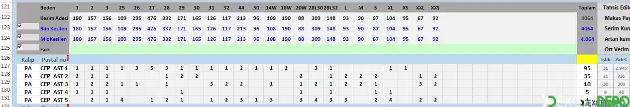

sorun öneride bulunduğu değer değil o sizin katkıda bulunduğunuz extra güzellik oldu çok beğendiğimi belirtmiştim
Amaç 10. altında değer girmemek oluyor her zaman sonda o küçük değerlerin kalmaması için işlem yapıldığı esnada
örneğin DJ sütununda 90 yazıldığında 125 satırdaki -86 -87 -88- 89 gibi değerleri de 90 gibi işlem yapması
yada DJ sütununa 32 yazıldığında 125 satırdaki -28 -29 -30 -31 gibi değerleri de 32 görmüş gibi işlem yapması idi
sizde haklısınız gözle görüp serbest giriş yapma imkanım halen olduğu için elle müdahalede buluna bilirim
her şey için çok teşekkür ederim çok hakkınız geçti
