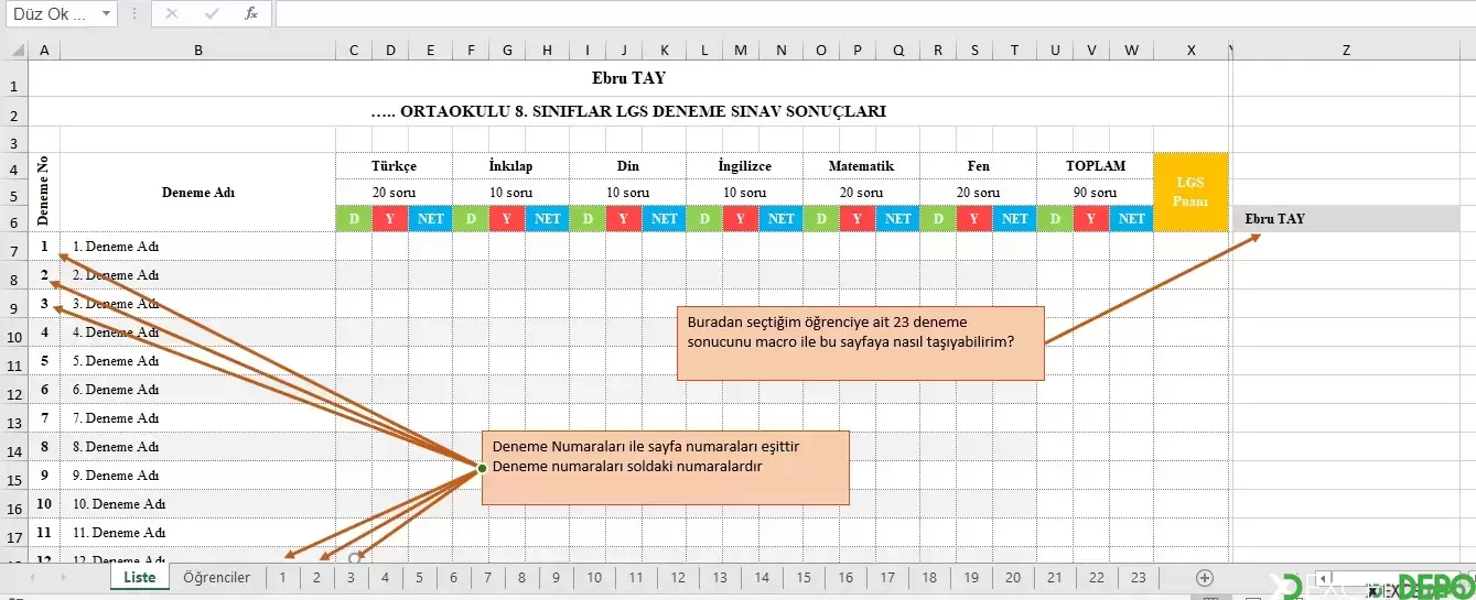

Dosyanız formül uygulamaya çok müsait
) Yine de makro ile çözümü eklemiş olayım. ,
1. isteğiniz kodları eklendi. İsmi değiştirince tüm denemelerin sayfasından verileri çekebiliyor.
2. isteğiniz de ise size tavsiyem bir şablon sayfası oluşturmanız. Her yeni deneme eklemek istediğiniz de o sayfadan otomatik çoğaltma yapabilirsiniz. Şablon sayfası olmadığı için bir kodlama yapmadım. Aynı şekilde özet tabloyu sayfanın başına alırsanız sona ekleme yaparken daha kolay şekilde bir ekleme yaparsınız.

Teşekkür ederim @cakarem
Bu sayfa sayısı 100 e kadar çıkabilir. Bu durumda formüller sayfayı hantallaştırabilir düşüncesiyle ve makromu geliştirmek amacıyla sormuştum.
Formül ile kafamdaki yapı Liste sayfasındaki en soldaki sıra numarası aynı zamanda deneme numarası yerine geçiyor.
Bu numarayı - deneme adı alanı dolu ise - satır() ile sıralatacaktım.
Sonrasında Dolaylı formülüyle bu sayıyı yani deneme numarası ile sayfa numarasını eşleştirip öğrenci numarasına göre indis ya da kaydır kullanarak o satırlardaki bilgileri almaktı...

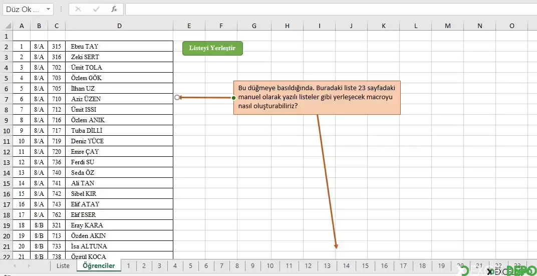

Bunun dışında öğrenciler sayfasındaki diğer bir soru ile yani öğrenci isimlerini sayfalardaki alanlara "Listeyi yerleştir" düğmesine basarak nasıl dağıtabiliriz?
Örneğin oradaki isimler uydurma öğrenci isimleri... gerçek isimleri öğrenciler sayfasına ekleyip "Listeyi yerleştir" düğmesine tıklayarak makroyla tüm sayfalara bu isimleri geçirmek istiyorum.
Burada da formül kullanarak yapmayı düşündüm ama öğrenci bilgilerini - sayfa başlıklarındaki deneme bilgilerini taşıdığım gibi - tek tek ="Deneme "&Liste!$A$7&" ("&Liste!$B$7&")" şeklinde taşımak istemedim.
Başka bir işlevsel taşıma şeklide bilmiyorum gibi

@merakli
Daha evvel konuyu görmüştüm ama, yazışmalar olunca çözüldü diye düşünmüştüm.
Liste sayfasının kod bölümünde mevcut Worksheet_Change kodunu aşağıdakiyle değiştirin.
Yeni sayfalar eklendiğinde, Liste sayfası A sütununda eklenen sayfanın adı yazılmışsa,
Z6 hücresinde F2+ENTER veya yeni bir isim seçildiğinde işlem gerçekleşir.
Sayfa eklenmiş ama listeye bu sayfanın adı (test numarası) yazılmamışsa o sayfadaki sonuçlar aktarılmaz.
Bu kodu görmek için giriş yapmanız gerekmektedir (16 satır).
Giriş Yap
@Ömer BARAN Bey,
Bu kod üzerinde değişiklik yaparak başka bir işlem gerçekleştirmeye çalışıyorum.
Siz Liste sayfasının kod bölümünde yazarak Liste sayfasında işlem yaptırıyorsunuz.
Ben şuan bunu Module içinden Liste sayfasındaki [A:A] sütunundaki en büyük dolu değere ulaşmak istiyorum bu durumda WorksheetFunction.Max([A:A]) kodunda nasıl bir değişiklik yapmam gerekiyor.
Önünde Sheets(.... ibaresi olmayan tüm Cells... Range..... [A:A] ibarelerinin önüne Sheets("Liste"). ekleyin
