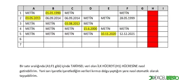

Bir satır aralığında (A1:F1 gibi) içinde TARİHSEL veri olan İLK HÜCREYİ (H1) HÜCRESİNE nasıl getirebilirim. Yani sarı işaretle işaretlediğim verileri kırmızı dolgu yaptığım yere nasıl otomatik olarak taşıyabilirim.
