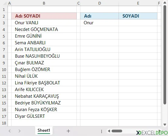

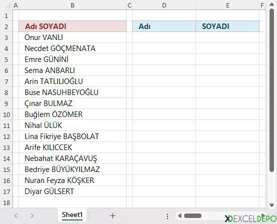

1. Ad ve Soyad Aynı Hücredeyse Ne Yapmalı?​
Eğer ad ve soyad tek bir hücrede yer alıyorsa, öncelikle soyadı ayırmak gerekir.
  1. Yeni bir sütun oluşturun.
  2. Aşağıdaki formülü kullanın:
    Excel formülü
    =EĞER(UZUNLUK(B3)-UZUNLUK(YERİNEKOY(B3;" ";""))=3;SOLDAN(B3;BUL("*";YERİNEKOY(B3;" ";"*";2)));SOLDAN(B3;BUL(" ";B3)-1))

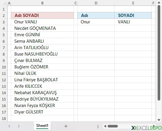

  3. Bu formül önce AD bilgisini yazdıracaktır.
    AD Ayırma

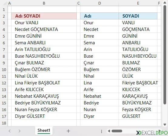

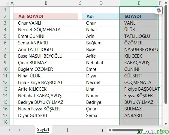

  4. SOYAD bilgisini almak için, aşağıdaki formülü kullanın:
    Excel formülü
    =KIRP(YERİNEKOY(B3;D3;""))
  5. Bu formül son boşluktan sonraki kısmı yani soyadı alacaktır.
    SOYAD Ayırma

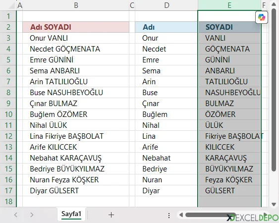

  6. Formülü aşağı doğru kopyalayarak tüm soyadları elde edin.
    AD ve SOYAD Ayırma

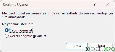

  3. Tüm tabloyu etkileyen bir sıralama yapmak istiyorsanız "Seçimi Genişlet" seçeneğini seçin.

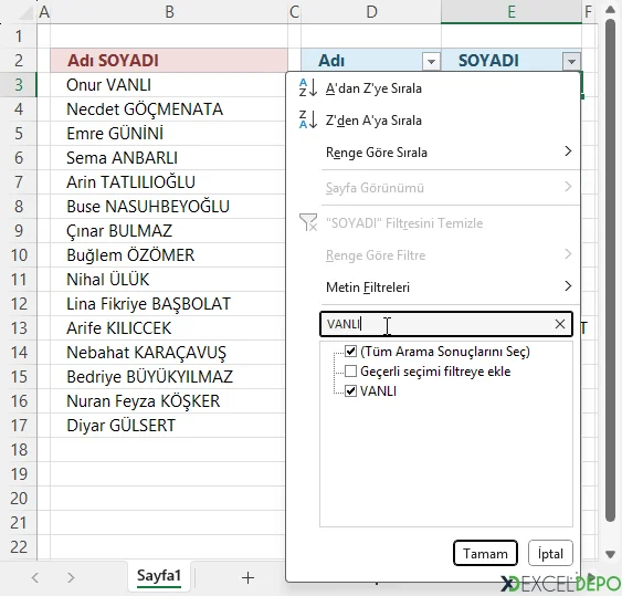

Örneğin sadece "VANLI" soyadlıları listelemek için:
  1. Soyad sütunundaki herhangi bir hücreyi seçin.
  2. Veri sekmesinden Filtre uygulayın.

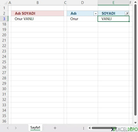

  3. Açılan filtre kutusundan sadece "VANLI" seçeneğini işaretleyin.
  4. "VANLI" soyad filtrelendi
    SOYAD Filtreleme
