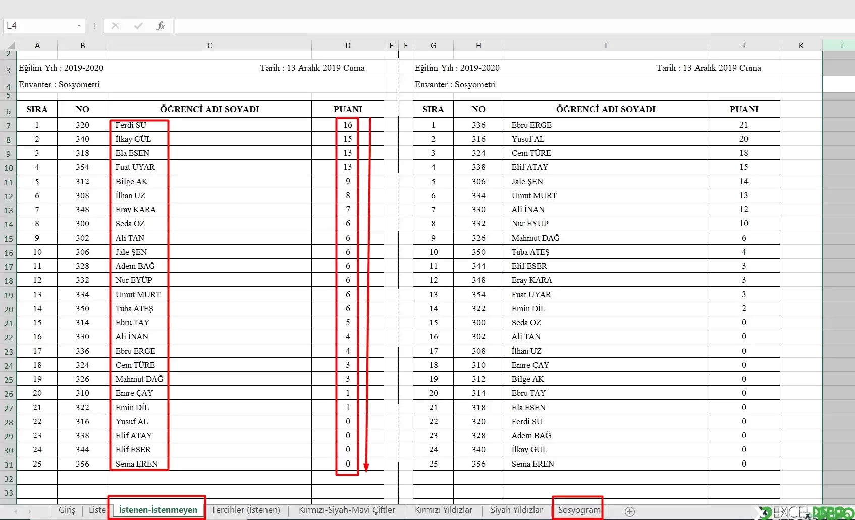

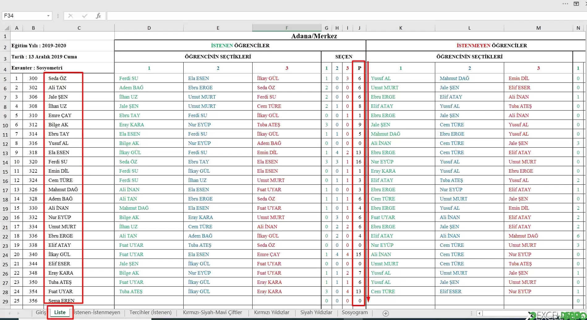

Örnek dosyada
Liste!$J$5:$J$34 öğrencilerin puanları ve Liste!$C$5:$C$34 de ise isimleri mevcut
ya da aynı listenin azdan çoka doğru
İstenen-İstenmeyen!$D$7:$D$36 çoktan aza doğru öğrencilerin puanları ve İstenen-İstenmeyen!$C$7:$C$36 de ise isimleri mevcut

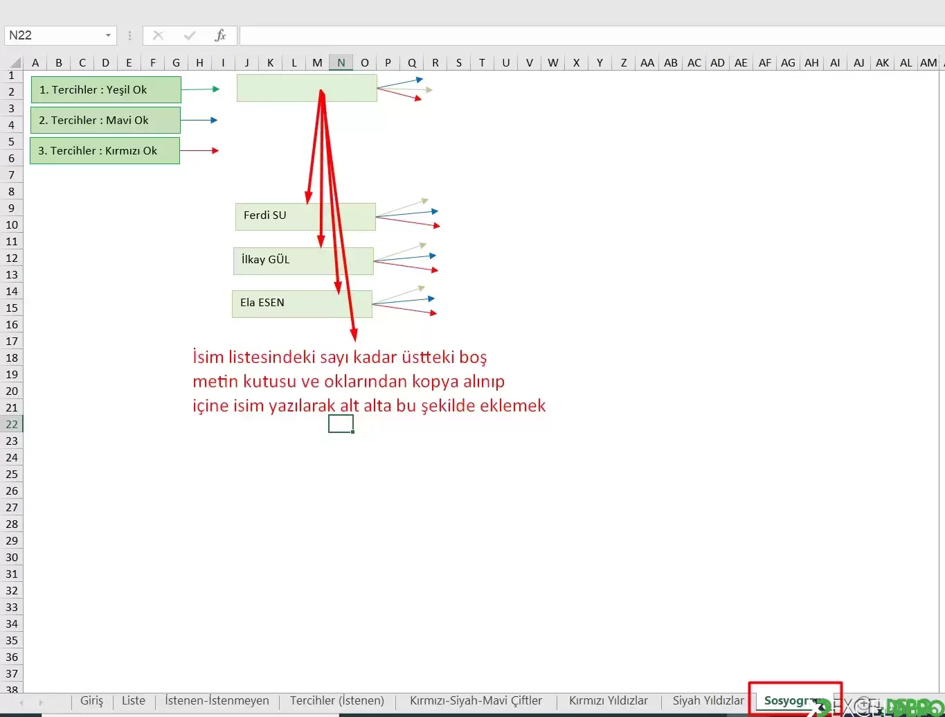

Bu iki bilgiden birisi ile
sosyogram isimli sayfada
makro kaydederek elde ettiğim bir boş metin kutusu var.
Bu makroyu öğrenci sayısı kadar döngü içine alarak içinde isimlerin yer aldığı ve sağ tarafına sırasıyla üstten yeşim mavi ve kırmızı okların sağ noktasına eklenmiş halde döndürerek alt alta oluşturmak istiyorum
sonrasında bu okları öğretmen listedeki öğrencinin seçimlerine göre diğer isimlere ekleyecek ve isimleri sürükle bırak ile konumlandıracak....
Bilgi ve motivasyonumla en kolay böyle yapılacağı düşüncesine vardır.
Göremediğim bilemediğim başka daha kolay yollarıda vardır ve olabilir.
Bu şekilde ya da bu işleme uyacak başka bir yapıda katkılarınızı rica ediyorum.

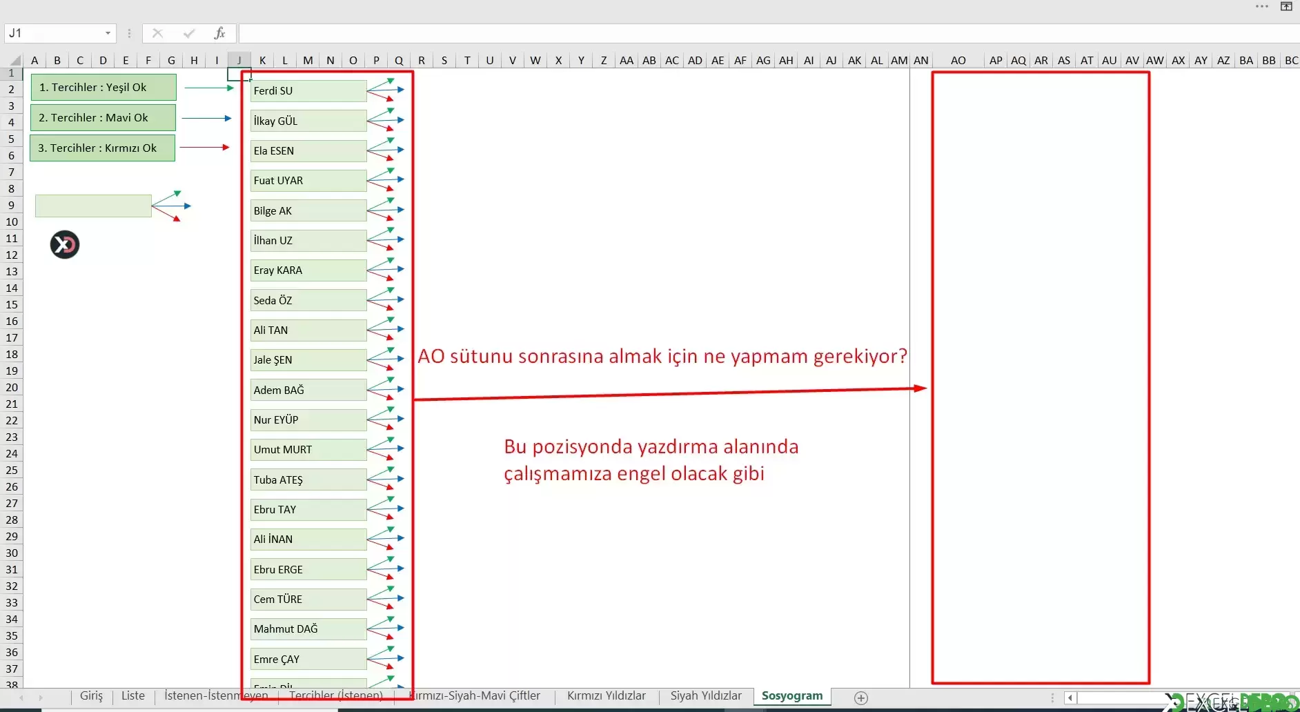

Şu şekilde bir sorun yaşıyorum.
Metin kutularını çalışma alanının içine yazdırmak benim talebimdi ancak şuan onların konumlarını manuel olarak düzenlerken tümünün yazdırma alanının içinde durmaları çalışmayı olumsuz etkiliyor.
Bunları yazdırma alanının sağına görseldeki işaret ettiğim alana sıralatmak için nerede değişiklik yapmalıyım?
Sağda yazdırma alanının dışında durursa oradan alıp çalışma alanında rahat çalışabiliriz gibi bir durum oluştu.
Kodu şöyle değiştirin bakalım.
Kodun baş tarafındaki If nsn.TopLeftCell.Column >= 8 Then nsn.Delete şeklindeki satırdaki 8 sayısı sütun numarası.
Silme işlemi yapılırken, nesnenin sol üst köşesinin bulunduğu hücrenin sütun numarası kontrol ediliyor.
Bu nedenle elle yapılacak yer değiştirmelerinde J sütununun soluna nesne yerleştirilmemeli.

Teşekkürler isimler bahsettiğim alana geldi.

Sosyogram isimli sayfada bir kaç öğrencinin tercihlerini oklara göre düzenledim
SEÇEN ÖĞRENCİ için (Metin Kutusunun sağındaki oklar)
Yeşil ok seçen öğrencinin 1. tercihi
Mavi ok seçen öğrencinin 2. tercihi
Kırmızı ok seçen öğrencinin 3. tercihi
simgeliyor.
SEÇİLEN ÖĞRENCİ için (Metin Kutusunun solundaki oklar)
Yeşil ok seçilen öğrencinin 1. derecede seçildiğini gösteriyor
Mavi ok seçilen öğrencinin 2. derecede seçildiğini gösteriyor
Kırmızı ok seçilen öğrencinin 3. derecede seçildiğini gösteriyor tercihi
simgeliyor.

-- MASTAR METİN KUTUSUnun boyutlarını ve karakter boyutunu biraz küçültün (bence şekil KARE gibi olup yazı boyutu da 8 olmalı),
-- Şimdi de MASTAR METİN KUTUSU, XD logosu ve CheckBox'u AO sütununun sağında konumlandırın.
-- Module2'de mevcut olan kodların tümünü silip yerine şu kodları yapıştırın,
[REPLY]
Bu kodu görmek için giriş yapmanız gerekmektedir (104 satır). Giriş Yap
[/REPLY]
Şimdi XD logosuna tıklayabilirsiniz.
-- BAĞLANTI OKLARI hazır hale gelecek (ama görünmez durumda olacak).
-- İçerisine isimlerin yazılı olarak hazırlandığı METİN KUTULARInı yazdırma alanının içine manuel dağıtın,
Diyelim ki fareyle sürükleyerek dağılımı şöyle yaptınız.
-- Aslında metin kutularının alana dağınık olarak konumlandırılmasına dair de bir kodlama yaptım.
Ancak dağılımın istikrarlı olmadığını görüyorum. Bu nedenle o kodu vermeyeyim şimdilik.
CheckBox'u işaretlediğinizde OKlar görünür hale gelecek. Şöyle:
