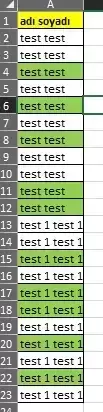

Merhaba Arkadaşlar,
Görselde belirttiğim gibi tekrar eden aynı metinleri belirli sayısını karışık olarak seçmek istiyorum bunu nasıl yapabilirim? Örnekte tekrar eden değerden 5 karışık değer seçmek istiyorum. Öneriniz var mı?
    10.3 KB · Gösterim: 127

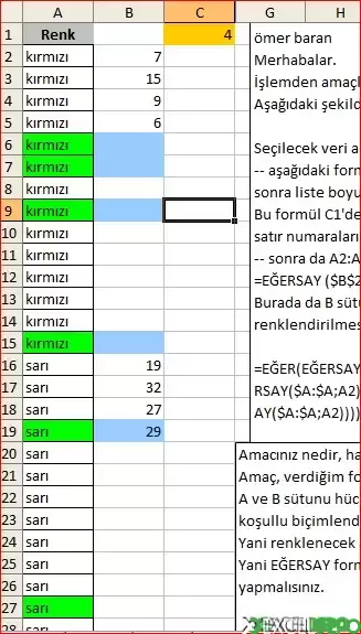

Sayın @Ömer BARAN üstadım
16 penceredeki formülü uyguladım. =EĞERSAY ($B$2:$B$58;SATIR ()) formül 1,0 değerler vermektedir. 1 değerler renk oluşturmakta...Ancak B2 hücresinden aşağı uygulanan dizi formülünün oluşturduğu sayıların bulunduğu satırları renk biçimlendirmesi eşleşememektedir. Nedeni bulamadım. Yardımcı olur musunuz?
Sayın @kmlzdmr .
Amacınız nedir, hangi örnek belge üzerinden soruyorsunuz?
Amaç, verdiğim formülle oluşan satır numaraları için sadece A sütunu değil A ve B sütunu hücrelerinin renklendirilmesi ise;
koşullu biçimlendirmedeki "UYGULAMA HEDEFİ" kısmını montrol edin. Yani renklenecek alan =$A$2:$A$.... değil, =$A$2:$B$.... olmalıdır.
Yani EĞERSAY formülünde değil, uygulama hedefi kısmında değişiklik yapmalısınız.
Sayın Ömer BARAN üstadım,
17. pencerede anlatmak ve öğrenmek istediğim konu için ek bilgi olarak; ekli ekran alıntısında görüleceği üzere B sütununda rakamların geldiği satır ile a sütunundaki yeşil olarak biçimlenmiş satırların aynı satırlarda olacak ise ben de aynı satırlarda olmadı...
diğer yandan malum excel 2003 kullanmaktayım ... uygulama hedefi bunda yok...16. pencerede dediğiniz üzere " ...
-- sonra da A2:A58 aralığını seçip koşullu biçimlendirme >> formül kullan seçeneğinde
=EĞERSAY ($B$2:$B$58;SATIR ()) formülünü uygulayıp renk belirleyerek işlemi onaylayın.
Burada da B sütununa uygulanan formül sonuçlarına göre ilgili satır hücrelerinin renklendirilmesi sağlanacak)" açıklamanıza uygun yaptım...
ekli dosyadaki A ve B sütunlarındaki satırların renk ve sayı gelmelerindeki durum doğru mudur? Değilse ne yapmam gereklidir.
    24.4 KB · Gösterim: 144
Kemal Bey, ekran görüntüsüne göre; A sütunundaki KIRMIZI 'lar için 7, 15,9 ve 6'nıcı satırların renklenmesi gerekiyor
ve istenien sonuç da alınmış görünüyor. Sorun nedir?
Önce alanın tümünü seçim tüm koşullu biçimlendirmeleri silin.
Ardından; koşullu biçimlendirme işlemini A2:B58 aralığı seçiliyken uygularsanız uygulama hedefi kısmı otomatik oluşacaktır.
