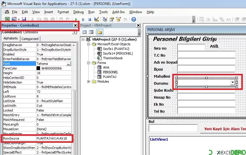

Hocam teşekkür ederim. Yeni bir konu i,le devam edeceğim ama önce bu PERSONEL userformundaki DURUMU bilgisine Combobox ekledim ama bir türlü yapamadım. Liste puantaj sayfasında AX14:AX18 aralığına yazdım.

Şöyle: VBA ekranında View mensünden Properties kısmını aktileştirerek görünür hale getirin,
sağdan ilgili nesneyi seçince soldaki kısım görünecek. Oradan RowSource seçeneğinin karşısına veri kaynağı listenin adresi yazılacak.
Ekli dosyayı görüntüle 8283
Hocam sayenizde ComboBox eklemeyide öğrendik ALLAH' ın izniyle.
Ömer hocamın katkılarıyla Bu yapmaya çalıştığım Programın ilk adımını attık. ALLAH razı olsun. Konu çözüme kavuşmuştur. Bilgilerinize
