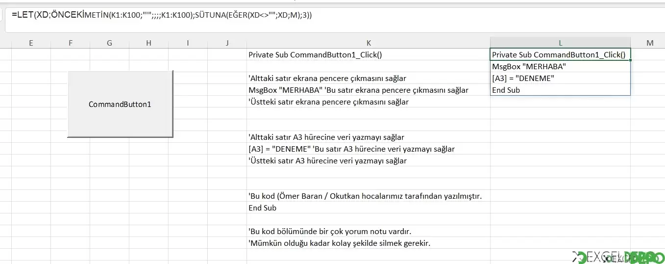

Merhabalar office 365 kullanmadığınızı belirtmişsiniz ama Alternatif olarak bu da kalsın burada.. Alt + F11 yaptıktan sonra VBA pencerenizdeki Kodlarınızı Kopyalayıp yan sekmedeki Excelin K1 hücresine yapıştırın. Sonrada L1 hücresine Aşağıdaki formülü yazın. Bütün boşluklar ve yorumlar temizlenerek size çıktı olarak döner sonra bunları kopyalayıp tekrar kod penceresine yapıştırabilirsiniz.
