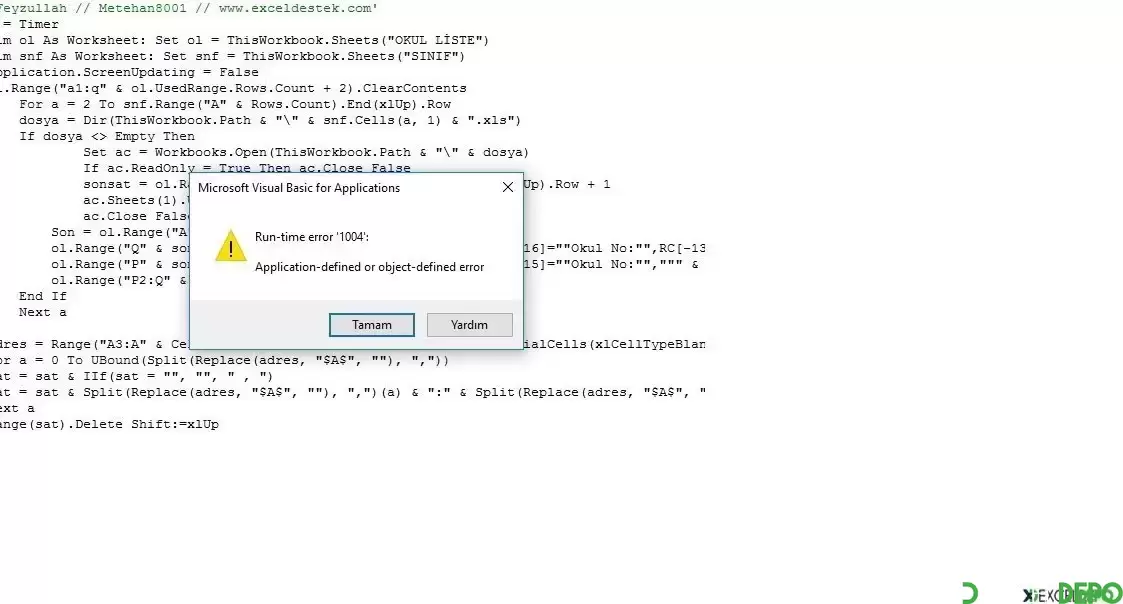

Sayın Feyzullah verdiğiniz kod eskisine göre yüzde 60 daha hızlı. Ancak çalıştırdığımda ekli resimlerdeki hatayı veriyor. bu kodu yazıcı sayfasındaki İlk yapılacak işlemlerdeki e-okuldan alınan DOSYALARI BİRLEŞTİR dügmesine atayacağım. Sizdeki çalışan haliyle paylaşabilirseniz ben nerede hata yaptığımı görürüm. Bendeki gerçek verilerle çalıştırınca OKUL LİSTE sayfasında hala bir boşluk bırakıyor. Saygılar.

Sayın Feyzullah Bana gönderdiğiniz dosyayı denediğimde aynı sorunun devam ettiğini üzülerek söylemek zorundayım. Yazdığınız kod gerçekten hızlı çalışıyor ama OKUL LİSTE sayfasındaki boşluk sorunum devam ediyor. OKUL LİSTE (2) isimli sayfayı niçin eklediğinizi de anlamadım. Saygılar.
Öncelikle OKUL LİSTE (2) sayfasını test amaçlı aradaki farkı görmek için yapmıştım ve öyle kalmış. Kodu ben mevcut veri ile denediğimde boşluk olmuyor ilginç.

Sayın Feyzullah Üstadım. Son verdiğiniz kod sorunsuz çalıştı ve aktarma 45 saniye sürdü ki gayet iyi bir süre. Teşekkür ediyorum. Seni çok yordum hakkını helal et. Dosyaya yapmayı düşündüğüm bazı eklemelerde de yardımlarınızı esirgemeyeceğinizi umuyor saygılar sunuyorum.
