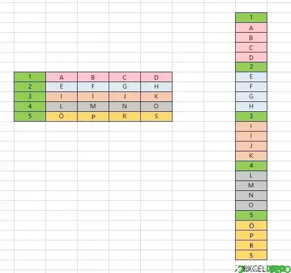

Dünden beri uğraştığım bir sorunum var.
Yan yana beş hücreden oluşan ve ortalama 100 satırlık bir veriyi, yine beş'li biçimde alt alta yazmak istiyorum.
Verileri elle girmek inanılmaz vakit alıyor
Birçok yöntem denedim fakat başarısız oldum.
Yapmak istediğim şeyin mantığı'nın anlaşılması için ek'e manuel olarak yazdığım basit bir örnek koydum.
Yardımcı olabilirseniz çok sevinirim.
Sn. @Mehmet 'ün verdiği formülü,
örnek belgedeki Q8 hücresine uygulayıp aşağı doğru kopyaladığımda bir sorun görmüyorum.
Kastınız renk değilse, formülde bir sorun yok.
Eve geçince eklerim formülü dosyaya işleyip dosyanızı paylaşırım.
İlgilendiğiniz için çok teşekkür ederim.
Örnek tabloda basit olması açısından 5 adet satır belirledim. Bunlarda alt alta yazılınca 25 satır oluşuyor.
Benim aynı işi 100 satırda yapmam gerekiyor. Bu da toplamda 500 satır demek oluyor.
Yani kısaca döngü yapmadan 100 satırda yazılı olan verileri yan tarafa 500 satır olarak aşağı yazmam gerekiyor.

Sn. @Yellowbox
Gerçek dosyanızdaki veri aralığını siz belirleyeceksiniz.
Formüldeki J14:N18 aralığını dosyanıza göre şekillendireceksiniz. 100 satırsa misal J14:N113 gibi yaparsınız. Ayrıca verileriniz J-N sütunları arasında mı yapamazsanız örnek dosyanızın bir kopyasını paylaşırsanız yardımcı oluruz.

Satır sayısını istediğim şekilde girip sürüklediğimde tablonun aşağı doğru hatasız yazıldığını gördüm.
Emeğinize sağlık.
