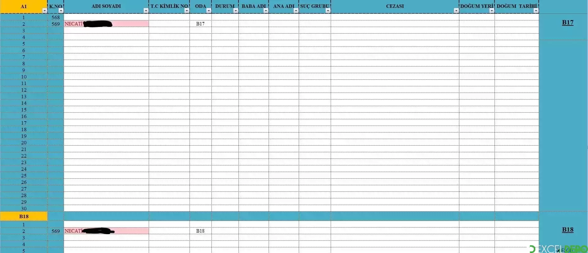

Sayın @Ömer BARAN rahatsız ediyorum birkaç hafta önce ki BU çalışmanız ile işimizi baya kolaylaştırmıştınız fakat bir kaç sorun oluştu ÖRNEK EKTE B17 DEN B18 GEÇİNCE B17 2. SATIRDA SİLİNMİYOR buna benzer birkaç gurup var ekran resmi yüklüyorum bakabilirmisiniz

Ekran görüntüsünden nasıl çözüm üretilebilir ki.
Benim eklediğim son belgede bir sorun görmüyorum.
Hangi durumda hata alıyorsanz belgenizi o halde iken kaydedip forum ekleyin, uygun olduğumda bakarım.
Sayın @Ömer BARAN DOSYA EKTE
ÖRNEK EXCELE DEĞERLERİ GİRDİM B17 ODASINDAKİLERİ B18 YAPINCA HEPSİ B18 ODASINA GİDİYOR FAKAT B18 DEN B17 DİYİNCE HEPSİ GİTMESİNE RAĞMEN B18 ODASINDA 2. SATIRDA SİLİNMİYOR VE BU ŞEKİLDE HEMEN HEMEN TÜM ODALRDA 2 VE BAZILARINDA 3. 4. SATIRLAR AYNI HATAYI VERİYOR
Sayın @Kafkas .
Belgenizdeki kodlar BAŞLIK+30 satırlık bbir ritimle çalışan bir yapıya göre düzenlenmişti.
Bu yapıya uymayan bir'den fazla alan mevcut, bu haliyle kodların istenilen sonucu vermesi zaten beklenemez.
Fikir olarak şunu söyleyeyim;
şayet ritim sabit değilse, belgenizde gizleyerek kullanacağınız uygun bir alana veya sayfaya A sütunundaki
ODA adı dediğiniz verilerin listesini yapın, bunların karşılarına da bu başlık için öngörülen veri yazma alanı satır sayılarını yazın ve
buna göre oluşturacağınız yeni bir örnek belgeyle yeni bir konu açın, sonuç alınabilir mi bir yoluna bakılsın.
