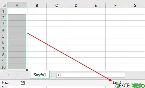

Örnek resimde olduğu gibi, A1:A10 arasında seçili olan hücreler boş olarak görünmektedir.
Ancak, seçim sonucunda Excel, 8 hücreyi dolu olarak sayıyor.
Aşağıdaki kod, bu hücrelerin içeriğini temizler ve sonucu 0 olarak gösterir.

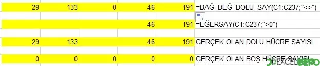

Kod sonucu formüller
Not: BAĞ_DEĞ_DOLU_SAY formülüne eklemiş olduğunuz bu koşula "<>" gerek yok.
Boş hücreleri saymak için örnek olarak;
=BOŞLUKSAY(G1:G237) ya da =EĞERSAY(G1:G237;"") formüllerini kullanabilirsiniz.

Paylaşmış olduğum kodu, örnek dosyanızda da denedim ve çalışıyor.

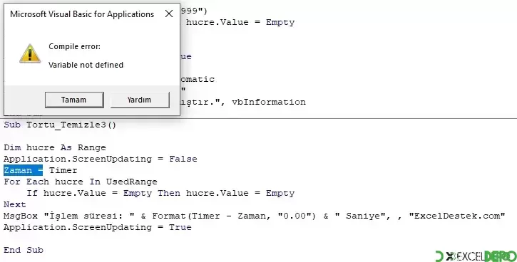

Görüntüdeki HATA mesajını alıyorum !
