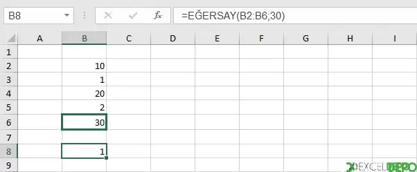

1. Aşağıdaki resimde EĞERSAY kullanarak manuel yazdığımız 30 sayısının kaç tane olduğunu sayalım.

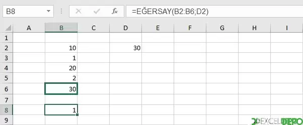

2. Mauel yazdığımız 30 rakamını D2 hücresinden alarak sayalım.

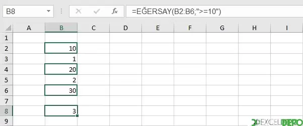

3. 10'dan büyük ve eşit rakamların kaç tane olduğunu sayalım.

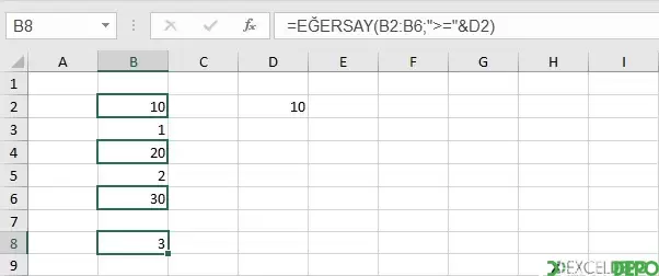

4. D4 hücresinde yazılı olan rakamdan büyük ve eşit olanların kaç tane olduğunu sayalım.

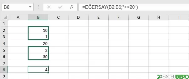

5. 20'ye eşit olmayan sayıların kaç tane olduğunu sayalım.

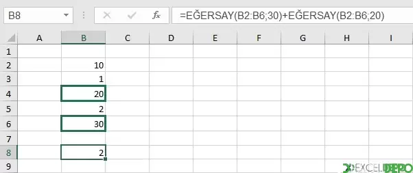

6. 20 ve 30 sayılarının kaç tane olduğu sayalım.

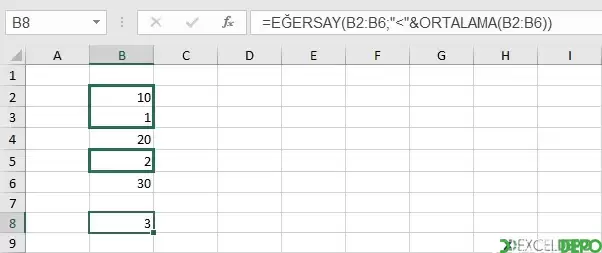

7. Sayılarımızın olduğu veri aralığının ortalamasından küçük olanların kaç tane olduğunu sayalım. Ortalama 12,6'dır.

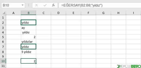

1. yıldız kelimesini içeren hücreleri sayalım.

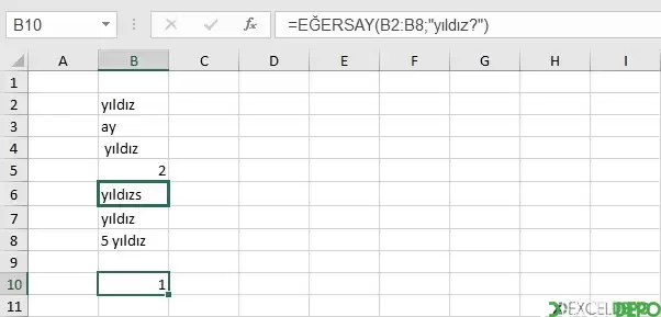

2. yıldız kelimesinden sonra +1 karaktere sahip olan hücreleri sayalım.

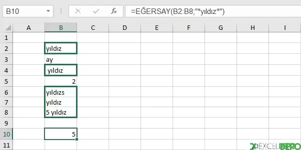

4.İçinde yıldız kelimesi geçen tüm hücreleri sayalım.

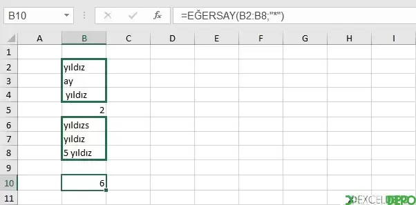

5.İçeriği metin olan hücreleri sayalım. (Sayıları almaz)

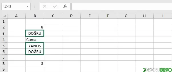

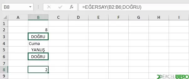

Booleans
1. DOĞRU değerine sahip hücreleri sayalım.

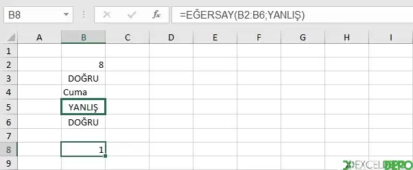

2. YANLIŞ değerine sahip hücreleri sayalım.
3. Sadece DOĞRU ve YANLIŞ içeren hüreleri sayalım.
Açıklama: Burada DOĞRU ve YANLIŞ kullanırken bunları metin olarak değil bir formül şeklinde kullandığımıza dikkat edelim.

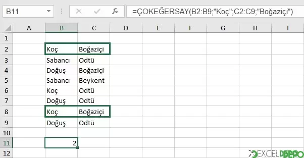

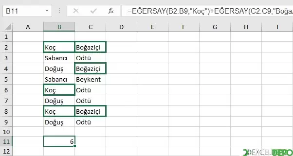

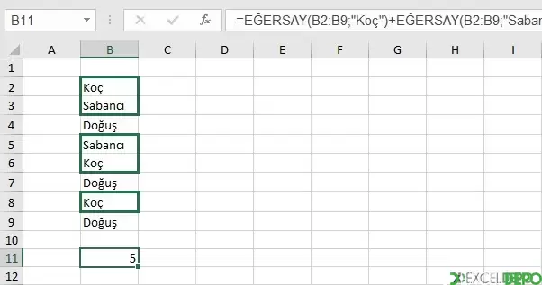

2. Ancak, Koç veya Boğaziçi (iki sütun) içeren satır sayısını saymak isterseniz, ÇOKEĞERSAY işlevini iki kez kullanamazsınız (aşağıdaki resme bakın).
Not: Koç ve Boğaziçi içeren satırlar iki kez sayılır, ancak yalnızca bir kez sayılmalıdır. Aslında aradığımız cevap 4 olmalıdır.

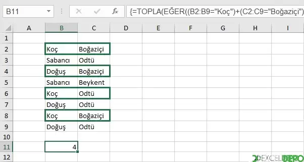

3. Aşağıdaki dizi formülünü kullanarak bunun üstesinden gelebiliriz.
4. Son olarak Koç ve Boğaziçi içeren satırları sayalım
Booleans
