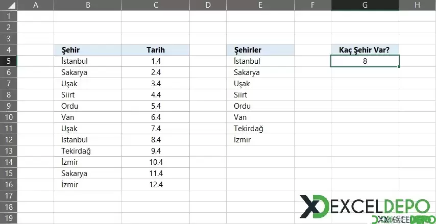

Örnek​

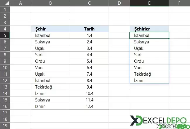

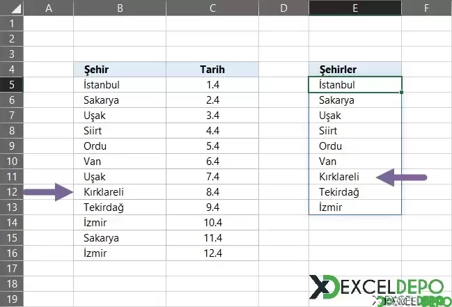

Ayrıntılara girmeden önce basit bir örneğe bakalım. Aşağıda, E5 hücresine, B5:B15 aralığından benzersiz değerleri ayıklamak için BENZERSİZ formülünü kullanıyoruz:
Excel formülü
=BENZERSİZ(B5:B16)
Sonuç olarak, E5:E12 aralığında sekiz benzersiz şehir listelendi.

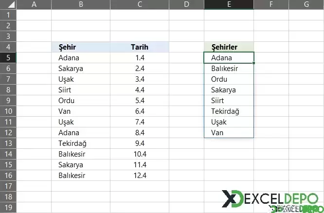

Tüm formüller gibi BENZERSİZ formülüde veri değiştiğinde otomatik olarak güncellenir. Aşağıda, tablomuzun 8. sırasında yer alan İstanbul şehrinin yerine Kırkareli şehrini yazdığımızda, BENZERSİZ formülünün yer aldığı listeye otomatik olarak Kırklareli şehrinin geldiği görünmektedir:

Dinamik Excel'de, birden çok değer döndüren formüllerde bu değerler doğrudan çalışma sayfasına "taşma" yapar. Bu, formül kullanıcıları için daha kullanışlı ve tamamen dinamik bir davranıştır - kaynak veriler değiştiğinde, listelenen sonuçlar hemen güncellenir.
Değerleri içine alan dikdörtgene "taşma aralığı" denir. Taşma aralığının özel olarak vurgulandığını göreceksiniz. Yukarıdaki BENZERSİZ örneğinde, taşma aralığı E5:E13'tür.
Veri değiştiğinde, taşma aralığı gerektiği gibi genişler veya daralır. Yeni değerler eklendiğini veya mevcut değerlerin azaldığını görebilirsiniz. Bu şekilde, bir taşma aralığı yeni bir tür dinamik aralıktır.

Bir taşma aralığı referansını doğrudan diğer formüllere besleyebilirsiniz. Örneğin, BENZERSİZ formülü tarafından döndürülen şehir sayısını saymak için aşağıdaki formülü kullanabilirsiniz:
Excel formülü
Taşma aralığı değiştiğinde, formülde otomatik olarak en son verileri yansıtır.

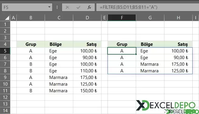

Örneğin, aşağıda "A" grubundaki kayıtları listelemek için FİLTRE formülünü kullanıyoruz. F5 hücresine aşağıdaki gibi tek bir formül girilir:
Excel formülü
=FİLTRE(B5:D11;B5:B11="A")
Her iki aralığın da göreceli başvuruların sabitlenmediğine dikkat edin, ancak formül mükemmel çalışıyor.
Bu, birçok kullanıcı için büyük bir avantajdır, çünkü formül yazma işlemini çok daha basit hale getirir.

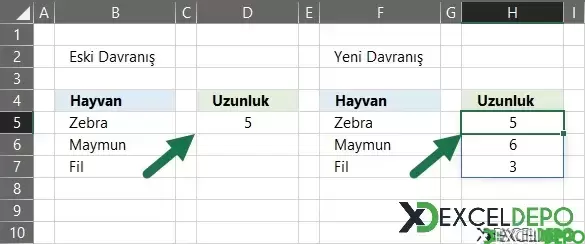

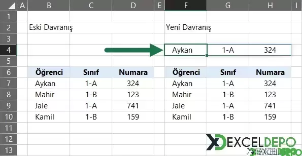

Dinamik dizi davranışının duruma göre olduğunu anlamak önemlidir. Herhangi bir formül birden çok sonuç döndürdüğünde, bu sonuçlar çalışma sayfasındaki birden çok hücreye dökülür. Bu, orijinal olarak dinamik dizilerle çalışmak üzere tasarlanmamış daha eski formüller için bile geçerlidir.
Örneğin, Geleneksel Excel'de, UZUNLUK formülüne bir dizi metin değeri verirsek, tek bir sonuç görürüz. Diğer hücrelere aynı formülü tek tek kopyalamamız gerekir. Ama Dinamik Excel'de, UZUNLUK formülünü bir değer aralığına uygularsak, birden çok sonucu tek bir seferde görürüz.
Aşağıdaki resmin solundaki eski davranışı ve sağındaki yeni davranışı gösterir:
Bu, her türlü formülü etkileyebilecek büyük bir değişikliktir.
Örneğin, DÜŞEYARA formülü, bir sütun dizini kullanarak bir tablodan tek bir değer almak üzere tasarlanmıştır.
Ancak, Dinamik Excel'de, DÜŞEYARA formülüne aşağıdaki gibi bir dizi sabiti kullanarak birden fazla sütun dizini verirsek:
Excel formülü
=DÜŞEYARA("Aykan";$F$7:$H$10;{1;2;3};0)
DÜŞEYARA birden fazla sütunu, tek ve kolay bir şekilde döndürür:
Başka bir deyişle, DÜŞEYARA asla birden fazla değer döndürmek için tasarlanmamış olsa da, Dinamik Excel'deki yeni formül metodu sayesinde artık bunu yapabilir.

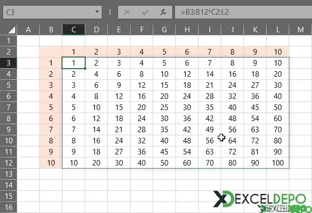

Son olarak, dinamik dizilerin yalnızca yeni nesil fomüllerle değil tüm formüllerle çalıştığını bilmemiz gerekir. Aşağıdaki örnekte C3 hücresi tek bir formül içerir:
Excel formülü
=B3:B12*C2:L2
Sonuç 100 hücre içeren 10 x 10 aralığı listelenir.

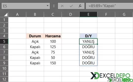

=B5:B9="Kapalı" // Durum = "Kapalı"
B5:B9 aralığında 5 hücre bulunduğundan, sonuç bir dizide 5 DOĞRU/YANLIŞ değerdir:

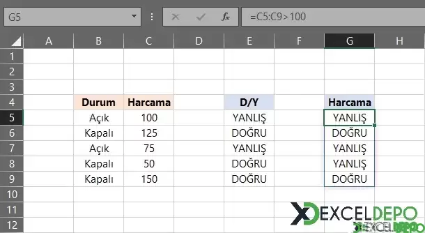

Aşağıdaki dizi işlemi 100'den büyük tutarları kontrol eder:
Excel formülü
=C5:C9>100 // harcama > 100

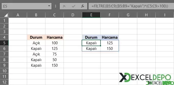

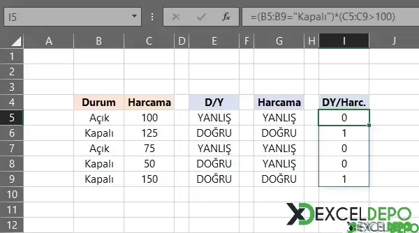

Son dizi işlemi A testini ve B testini tek bir ifadede birleştirir:
Excel formülü
=(B5:B9="Kapalı")*(C5:C9>100) // Durum = "Kapalı" and Harcama > 100
Not: Excel, matematik işlemi sırasında DOĞRU ve YANLIŞ değerlerini otomatik olarak 1 ve 0'a zorlar.
FİLTRE formülü ile iki işlemi için içine dahil etmek için aşağıdaki gibi bir formül yapmanız yeterli olacaktır:
FİLTRE Formülü, Durum = "Kapalı" ve Harcama > 100 olan iki kaydı listeler.

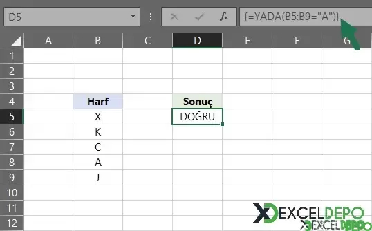

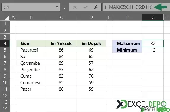

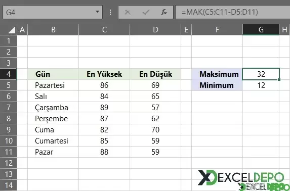

Dinamik Excel'de, Ctrl + Shift + Enter ile dizi formülleri girmeye gerek yoktur. Bir formül oluşturulduğunda, Excel formülün birden çok değer döndürüp döndüremeyeceğini denetler. Böylece otomatik olarak dinamik bir dizi formülü olarak kaydedilir ve süslü parantez görmezsiniz. Aşağıdaki örnek, Dinamik Excel'de girilen tipik bir dizi formülünü gösterir:
Aynı formülü Geleneksel Excel'de açarsanız, süslü parantezler görürsünüz:
Geleneksel Excel'de dizi formülü açıldığında, formül çubuğunda süslü parantezleri görürsünüz. Örneğin, aşağıdaki ekran Geleneksel Excel'de basit bir dizi formülünü gösterir:
Dinamik Excel'de formülü hiçbir değişiklik yapmadan yeniden girerseniz, süslü ayraçlar kaldırılır ve formül aynı sonucu döndürür:
Dimanik Excel'de Geleneksel Excel formülleri ile çalışsanız bile, bir dizi formülü yazıyorsanız Ctrl + Shift + Enter girmeniz gerekmez.
