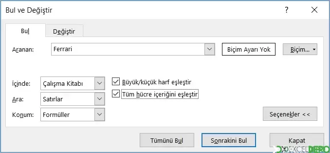

Excel'deki gelişmiş bulma seçeneklerine erişmek için aşağıdaki adımları uygulayın.
1. Bul ve Değiştir iletişim kutusundaki Seçenekler'e tıklayın.
2. Bulmak istediğiniz metni yazın. Örneğin, Ferrari yazın.
3. Tüm çalışma sayfalarındaki olayları bulmak için İçinde: açılan listeden Çalışma Kitabı'nı seçin.
4. Büyük/küçük harf eşleştir seçeneğini işaretlemek, arama kriterlerini dahada özgün hale getirecektir. Örneğin, sadece Ferrari yazdığınızda ilk harfi büyük olanları arayacaktır, tamamını değil.
5. Tüm hücre içeriğini eşleştir seçeneğini işaretlediğinizde ise sadece tam olarak Ferrari içeren hücreleri bulacaktır. Örneğin, Arabam Ferrari, Ferrarii veya hatta "Ferrari " (kelimenin sonunda fazladan bir boşluk var) kelimelerini içeren hücreler bulunmayacaktır.

6. Bir soru işareti (?) tam olarak bir karakterle eşleşir. Örneğin, F?rrari şeklinde yazarsanız, Ferrari'yi,Forrari'yi, Farrari'yi vs. bulacaktır. Yıldız işareti (*) ise bir dizi sıfır veya daha fazla karakterle eşleşir. Örneğin, F*rrari yazarsanız Ferrari, Foorrari, Faaaaaarrari vb.kelimeleri içeren hücreleri bulacaktır.
