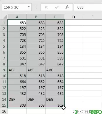

1. Aşağıdaki gibi bir tablo hazırladık. Bu tabloda A1:C15 aralığını seçmek için A1 hücresini tıklayın ve C15 hücresine sürükleyin.
Not: A1:C15 aralığını seçerken önce A1 hücresini tıklatarak seçtiğimiz için, A1 hücresi aktif hücredir (Etkin hücreyi değiştirmek için ENTER ve TAB tuşlarını kullanabilirsiniz seçim kaybolmaz). Dolayısıyla, karşılaştırılacak hücreler A sütunundadır.

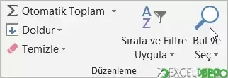

2. Giriş sekmesinde, Düzenleme grubunda, Bul ve Seç'e tıklayın.

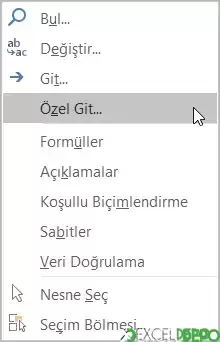

2. Özel Git'e tıklayın.
4. Satır farklılıklarını seçin ve Tamam'a tıklayın.
2. satır için, B2 hücresini B2 seçilir. Çünkü 523, A2 hücresindeki 522'ye eşit değildir. 4. satır için, B4 ve C4 hücreleri seçilir. Çünkü her iki hücrede de yazan 725, A4 hücresinde yazan 723'e eşit değildir.

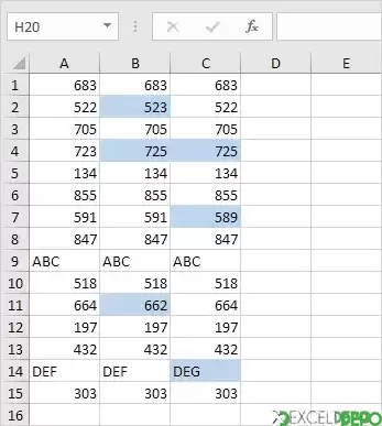

5. Şimdi otomatik olarak seçilen bu alan istediğimiz işlemi kolayca uygulayıp farklılaştırılmasını sağlayabilirsiniz. Örneğin, Giriş sekmesinde, Yazı Tipi grubunda, seçilen hücrelerin arka plan rengini değiştirin.
Sonuç:
Sonuç:
