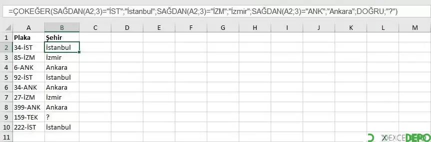

1A. Örneğin, aşağıdaki gibi bir tablomuz olsun ve iç içe ÇOKEĞER formülü kullanarak sonuca ulaşalım.
Açıklama: A2 hücresi 34-İST değerini içerir. SAĞDAN formülünü kullanarak, A2 hücresindeki değerden (İST) sağdaki 3 karakteri çıkarttık. Sonuç olarak, ÇOKEĞER formülü doğru sonucu (İstanbul) döndürdü. En sağdaki 3 karakter İST, İZM veya ANK'a eşit değilse, ÇOKEĞER formülünün sonucunu soru işareti olarak döndürmesini istedik. Burada kullandığımız DOĞRU yerine, 1 = 1 değerini de kullanabilirsiniz.

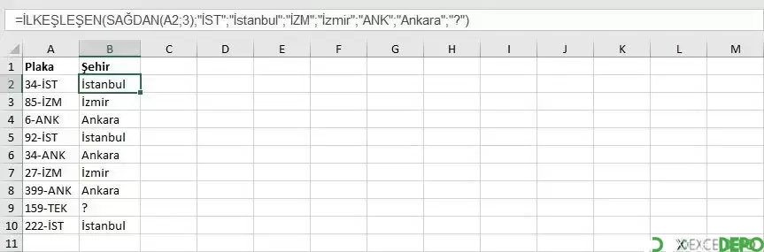

1B. Şimdi aynı tablomuzda sonuca ulaşmak için iç içe kullandığımız ÇOKEĞER formülü yerine İLKEŞLEŞEN formülünü kullanalım. Bu formül, iç içe ÇOKEĞER formülünün verdiği sonuca biraz daha kolay ulaşmamızı sağlar.
Açıklama: ilk argüman (bu örnekte SAĞDAN (A2,3)) İST'a eşitse, İLKEŞLEŞEN formülü İstanbu sonucunu döndürür. İZM ise, İzmir, ANK ise Ankara. Eğer eşleşme yoksa son argüman (bu örnekte bir soru işareti) her zaman varsayılan değerdir. Yani girdiğiniz kriterlerden biri olmuyorsa, en son kısma ne gelmesini istiyorsanız yazmanız yeterli olacaktır.
