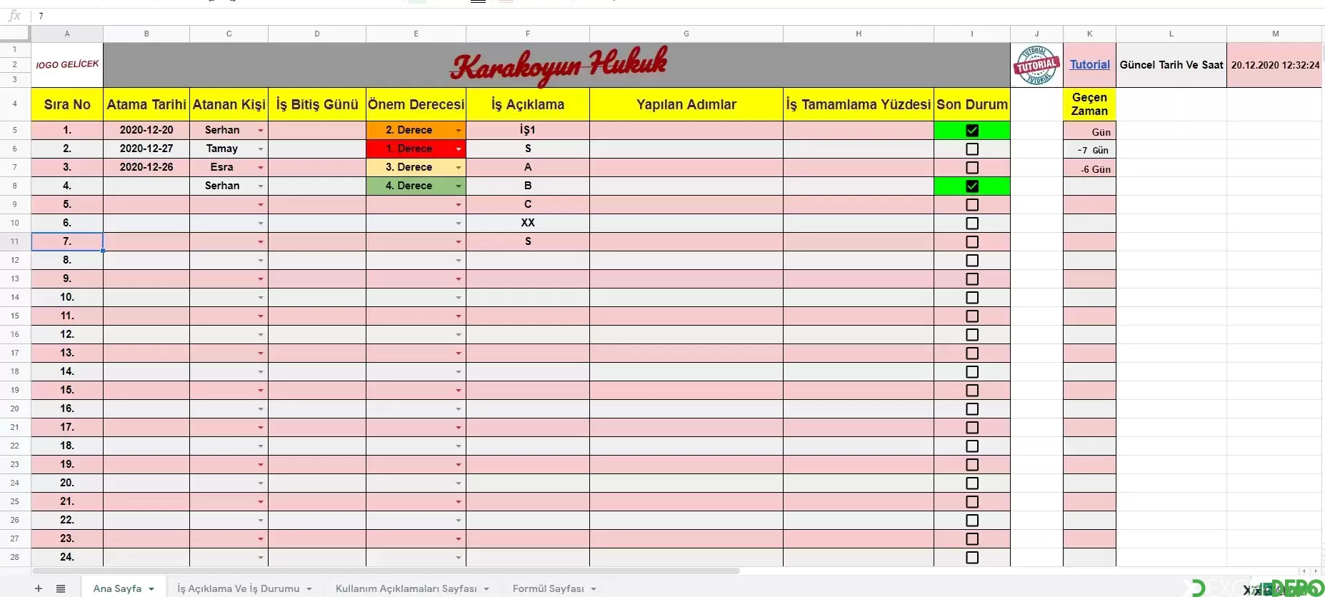

Yukarı Yüklediğim Resimlerdeki 1. Sayfada İş açıklamalarına yazdığım Her şeyin 2. Sayfada İş açıklamaları Yazdığım Yere Aynen Geçmesini İstiyorum doğru formül İle mi yapıyorum acaba başka nasıl yapabilirim ?

Evet Bunu yapıyorum Fakat Aşşağıya Doğru 1000 hücrede ayınısını yazmamak için O F6 YI F7 F8 F9 DİYE Tek Tek aşşağı nasıl indiririm sorunum bu ? Teşekkürler.

Formülün İçindeki =INDIRECT("'Ana Sayfa'!F5") F5 Kısmı F6 Olmuyor aşşağı indirdiğimde aynısını kopyalıyor nerede yanlış yapıyor olabilirim yukarıda verilen diğer Formül Şekillerini de denedim.

=INDIRECT("'Ana Sayfa'!F"&rows($A$1:A5))
Olarak deneyiniz
Evet İşe Yaradı Çok Teşekkür Ederim. =DAYS(TODAY();B5) Bu Formülü Aşşağı Sayfalara B6 B7 B8 Diye gidicek Şekilde Nasıl yapabilirim
