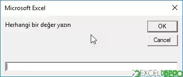

Hazırladığınız bir makro'da, kullanıcıların bir değer girerek işlem yapmasını sağlamak istiyorsanız. InputBox fonksiyonunu kullanabilirsiniz.
Şimdi çalışma sayfanıza bir komut düğmesi yerleştirin ve aşağıdaki kodları yapıştırın:
1. Önce, "Değer" isminde türü Variant olan bir değişken tanımlayalım.
Dim Değer As Variant
Not: Kullanıcının ne yazacağından emin değilsek (metin veya sayı) bunun için Variant türünde değişkenler tanımlamalıyız.
2. InputBox kutusunu göstermek için aşağıdaki kod satırını ekleyin.
Değer = InputBox("Herhangi bir değer yazın")
3. Değer olarak tanımladığımız değişkeni, A1 hücresine yazdıralım.
Range("A1").Value = Değer

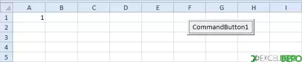

Kullanıcı kutucuğa 5 yazarsa, ortaya çıkacak sonuç şu şekilde olacaktır:

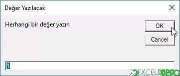

4. InputBox fonksiyonunu 2 ayrı argümana daha sahiptir. Bunlardan ilki başlık satırı, ikincisi ise varsayılan olarak kutucuğa yazdırmak istediğiniz değerdir.
Değer = InputBox("Herhangi bir değer yazın", "Değer Yazılacak", 1)
OK butonuna tıkladığınızda ortaya çıkacak sonuç:
