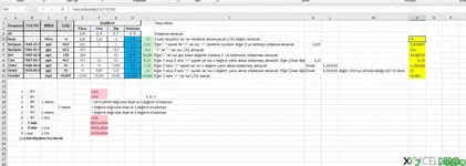

Selamlar herkese,
Üzerinde çalıştığım bir projede yaklaşık 1000 tane excel dosyasında kullanılmak üzere aşağıdaki dosyada ihtimalleri belirtilen bir ortalama hesaplama formülüne ihtiyacım bulunmakta.
ekteki dosyada bir formül yazdık ama hala hatalar alıyorum. Yardımlarına ihtiyacım var.
Kısaca özetlemek gerekirse ölçüm yapılan parametrelerin ortalamasını alıyoruz. 3 tane ölçümümüz var. Kuralımız LOQ değeri varsa yani "<0,2" gibi küçüktür içeren bir değer, bunu 0,2 olarak görmesi ve yarıya bölerek 0,1 olarak alıp işlem yapması.
Farklı bir formül yada makro vb yapabilirseniz de çok mutlu olurum.
Yardımlarınız için şimdiden çok teşekkür ederim.

Ben, anladığım kadarıyla, bir şeyler yaptım...
Eki incelersiniz....
H3 hücresindeki formül
=EĞERHATA(ELEMAN(ARA(KAÇINCI(EĞERSAY(E3:G3;"*<*")&EĞERSAY(E3:G3;"-")&EĞERSAY(E3:G3;"<>*");$K$2:$K$10; );{1;4;7};{1;2;3});D3;(TOPLA.ÇARPIM((ESAYIYSA(BUL("<";E3:G3)))*(YERİNEKOY(E3:G3;"<";"")/2))+TOPLA(E3:G3))/3;ORTALAMA(E3:G3));D3).
Not : Sayfanın altında yer alan koşulları bir tabloya dönüştürdüm ve bu tablodaki değerleri sizin ilgili satırlarda arattırdım. Formüldeki $K$2:$K$10 aralık tablodaki Değer kolonudur.

İstediğiniz sonuca (ortalama ve D sütunuyla karşılaştırma dahil) aşağıdaki formül ile ulaşılıyor sanırım.
Deneyiniz. Formül dizi formülü olduğundan hücreye CTRL+SHIFT+ENTER ile uygulanmalıdır.
Dizi formülüne dönüştürme işlemini doğru yapmışsanız formül, kendiliğinden {....} gibi köşeli parantez arasına alınır.

Sayın @bcyum , bende düzgün çalışıyor.
Sorun excel versiyonundan kaynaklanıyor olabilir.
Fonsiyonları kendi versiyonunza göre düzenleyin.
Ekran fotosu ve dosya ektedir.

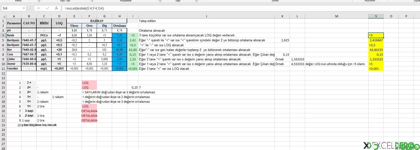

Kullanıcı Tanımlı Fonksiyon yöntemi ile bir kod yazdım. Ekli dosyayı inceleyiniz
Formül N sütununa yazılmıştır.
İlgili formül yapısı :
= exceldestek ( hücre, hücre, hücre )
İlgili kod yapısı:
İlgili kod yapısı:
