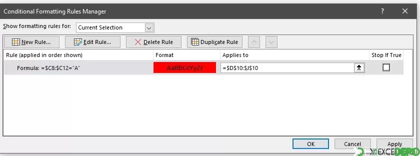

Ekte paylaşmış olduğum dosyada G10:D10 hücreleri için uygulamış olduğum koşullu biçimlendirme çalışmıyor.
Başka boş bir dosyada denediğimde doğru sonucu alıyorum ancak kendi çalışma kitabımda çalışmama nedenini anlayamadım.
Konuyla ilgili yardımlarınızı rica eder, herkese iyi çalışmalar dilerim.

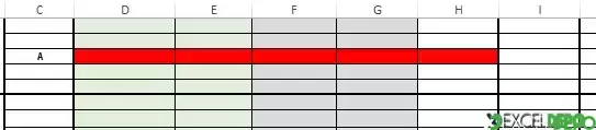

Hocam peki bu biçimlendirmeyi C sütununu işin içine katmayıp sadece D,E,F,G,H,I,J, sütunlarındaki hücrelerde yapmak istersem formülü nasıl revize etmek gerekir ?
Yani kriter C sütununa yazıldıktan sonra renklendirme aşağıdaki gibi olmalı.

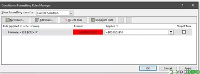

Normalde ilk mailimde paylaşmış olduğum dosyada $C8:$C12="A" olarak uyguladığım formül boş bir çalışma kitabında doğru sonucu veriyor. Ancak benim dosyamda çalışmıyor. Neyin yanlış olduğunu anlayamadım açıkçası
